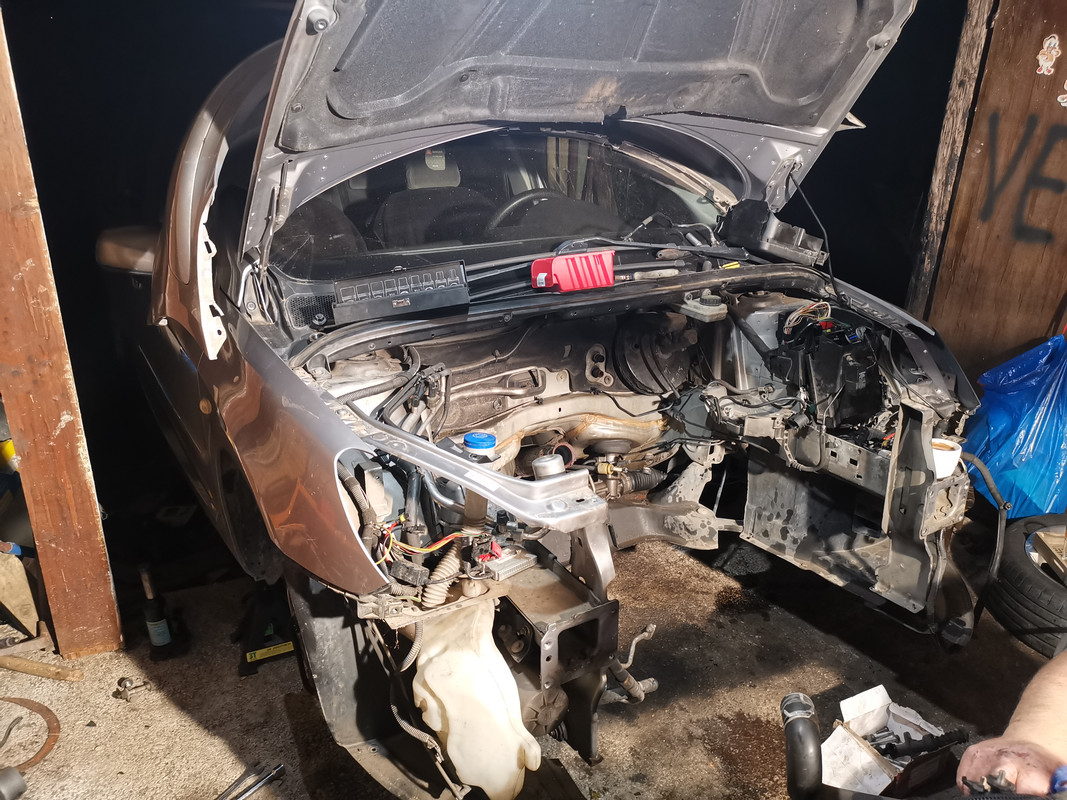

Auto rađeno i sklapano natenane par dana. Preksinoć završen, juče odzračen i testiran. Hvala na lijepim riječima, ideja za ovim postoji odavno, sad se samo sve fino skupilo da se i to sprovede u djelo.

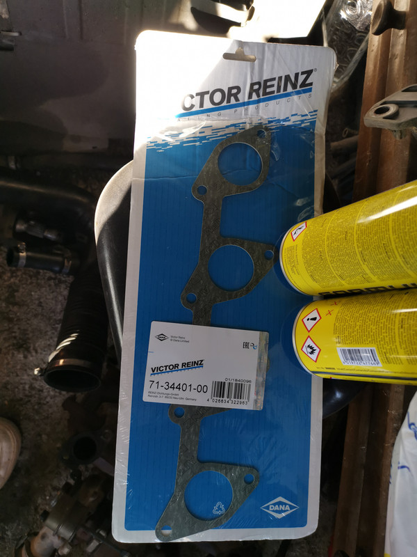

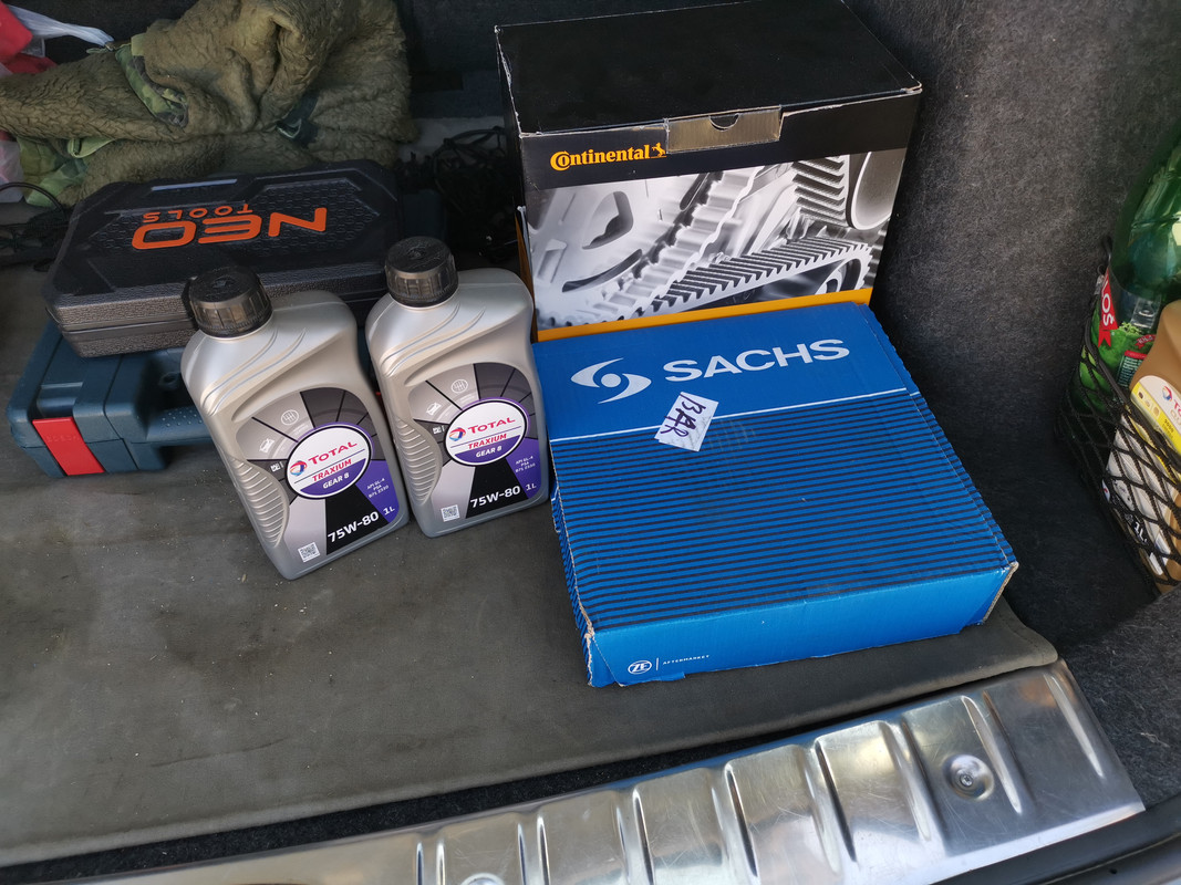

Sve je počelo sa dva paketa i dvije bočice

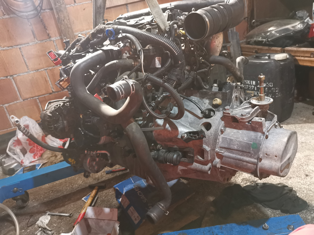

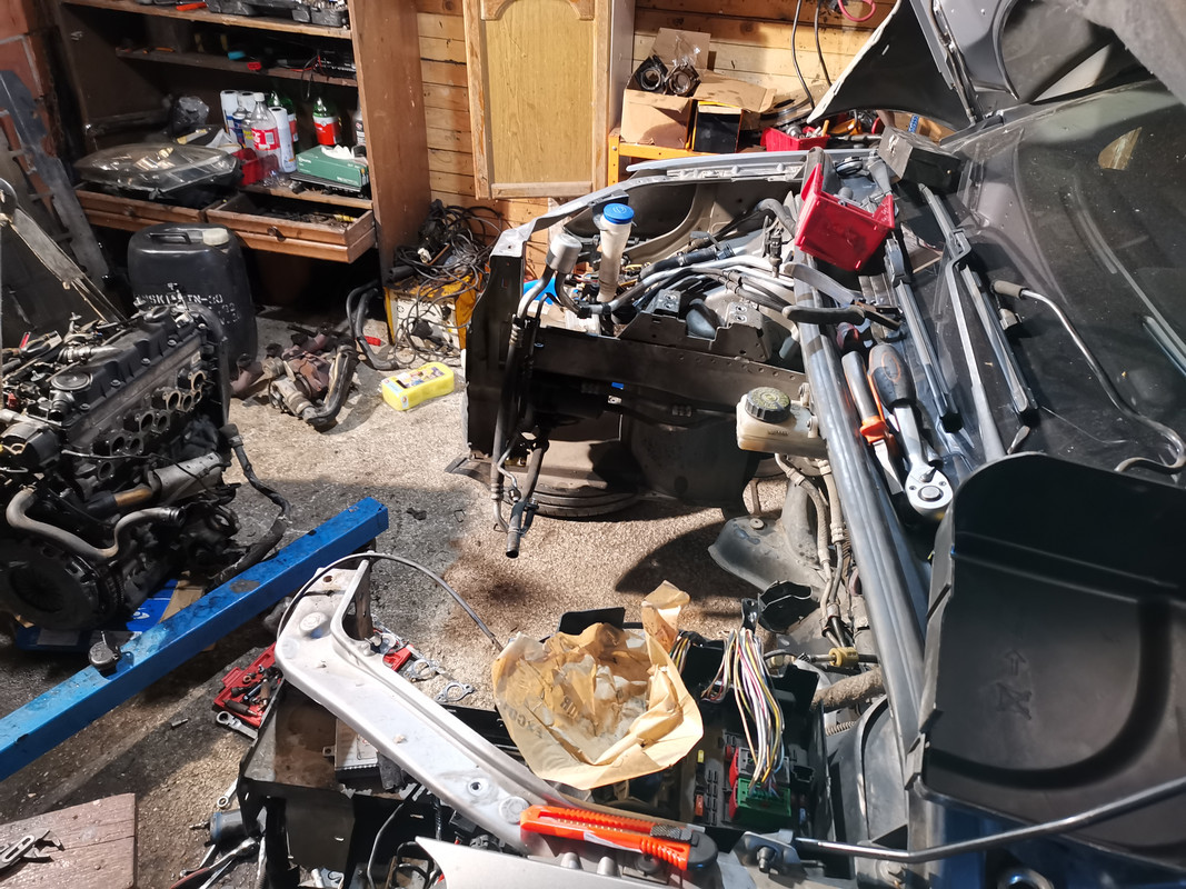

Nepuno dva sata kasnije motor je bio vani, a u motornom prostoru se moglo kolo igrati:

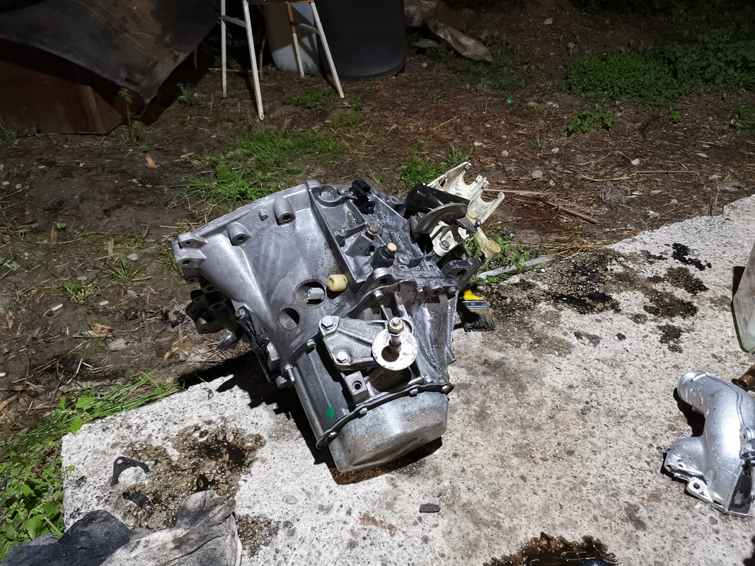

Prvo je skinut mjenjač i zamijenjen je set kvačila, zatim i zupčasti remen, remenica i natezač i vodena pumpa. LuK je izdržao cca 140k km i nekoliko pari nogu i različitih stilova vožnje:

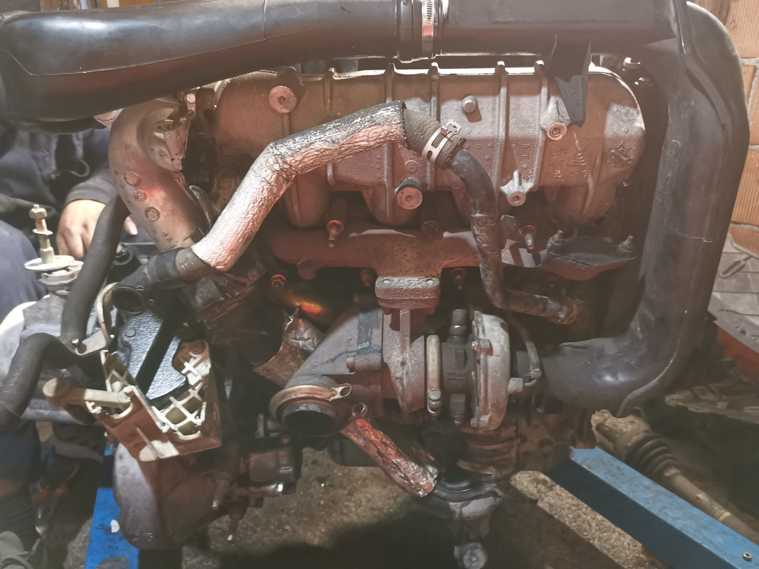

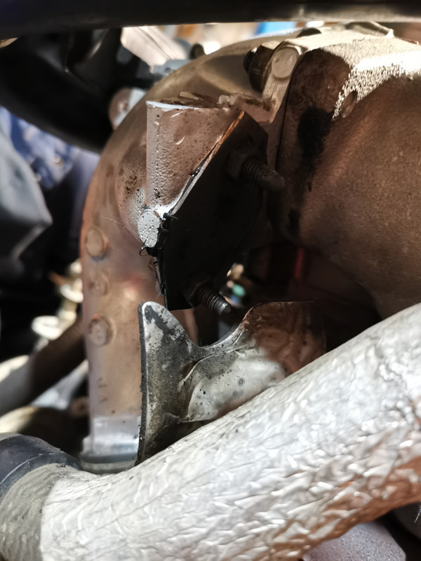

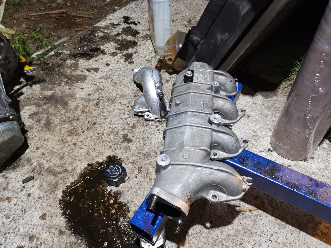

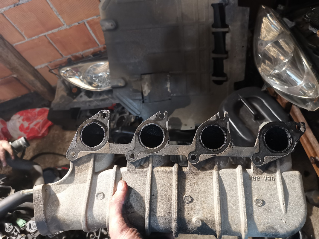

Skinuta izduvna i usisna grana. Kako sam se nadao uopšte nije bilo strašno:
Prvo skinut krupni sloj šrafcigerom i drugim priručnim sredstvima. Nakon toga natopljeno čistim Dimmerom i ispirano pod mlazom vode:
Mjenjač je takođe dobio potrebno pranje:

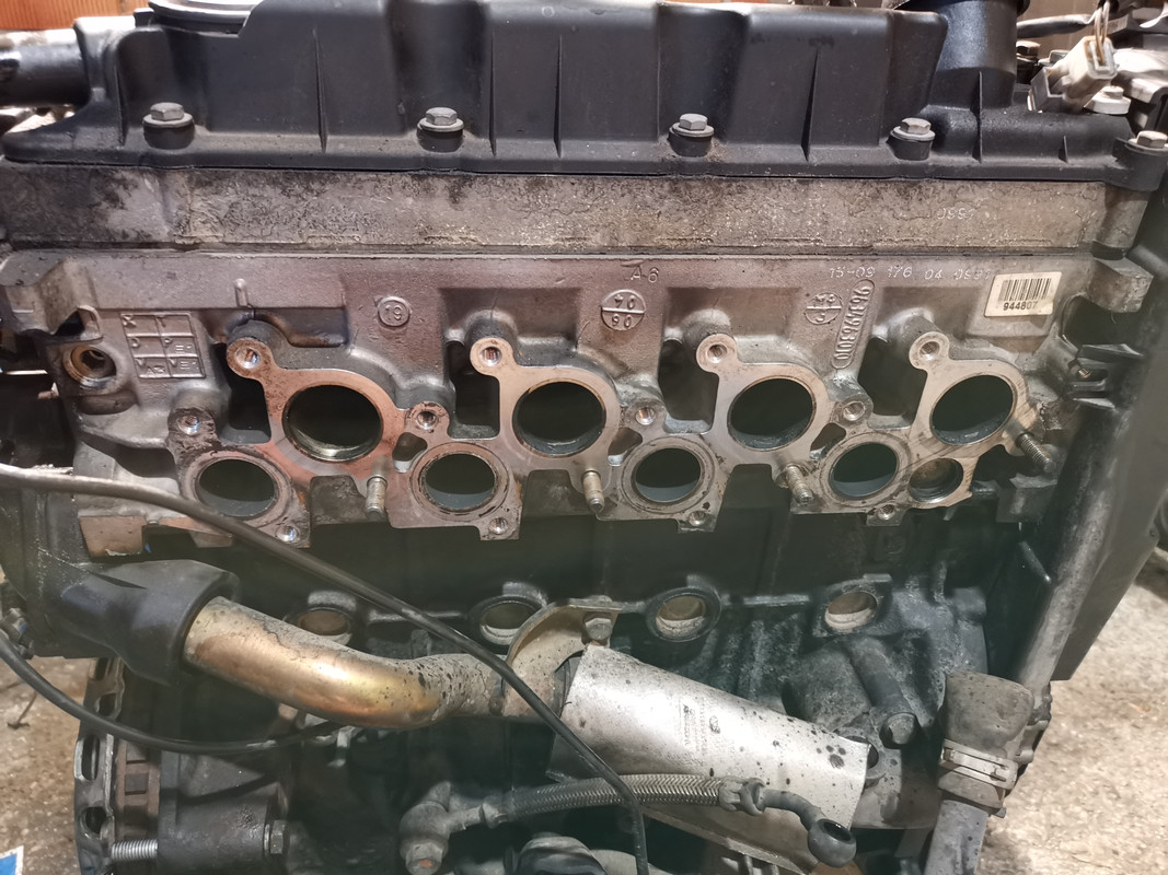

Usis na bloku očišćen, uzet novi dihtung i sve vraćeno na svoje mjesto:

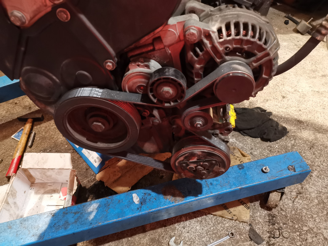

Postavljen i novi PK kaiš:

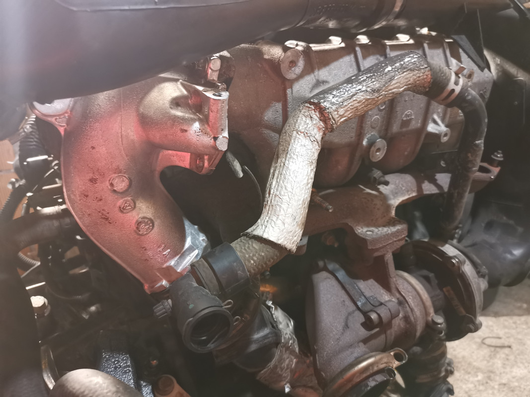

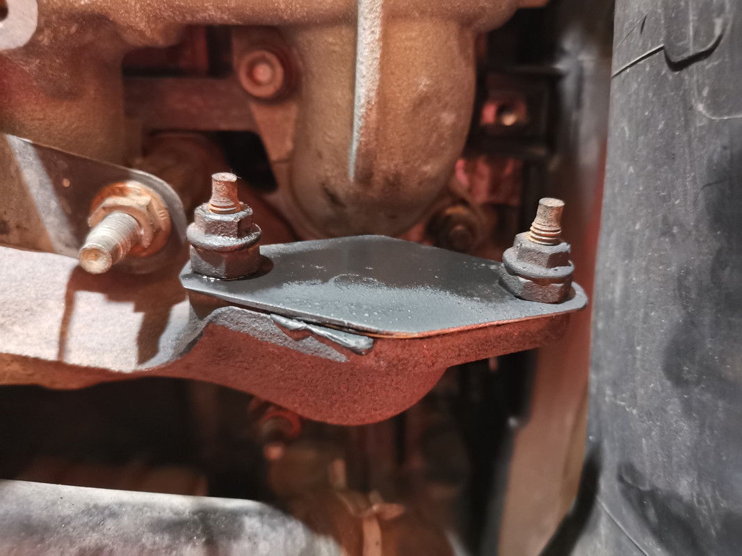

Ukinut EGR i otvori zatvoreni čeličnim pločicama debljine 3mm. Iskorišćeni postojeći metalni dihtunzi i dodatno namazan sloj visokotemperaturnog hermetika. Sve premazano sprejom protiv rdje:

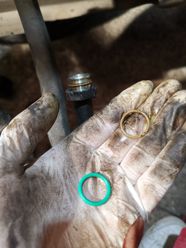

Zamijenjene gumice na cijevima klime:

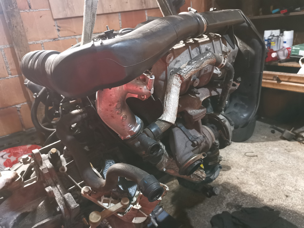

Na kraju sve sklopljeno i motor spreman za vraćanje na svoje mjesto:

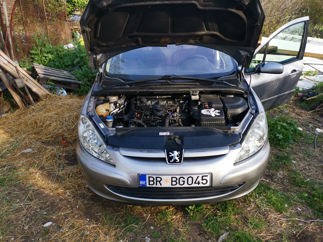

Motorni prostor nije bio zaprljan, malo na par mjesta očišćeno i ispuvano vazduhom od prašine i lišća. Zatim plastike polagano sklapane.
