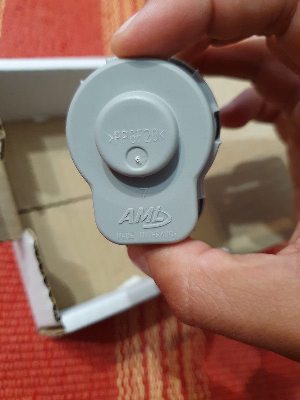

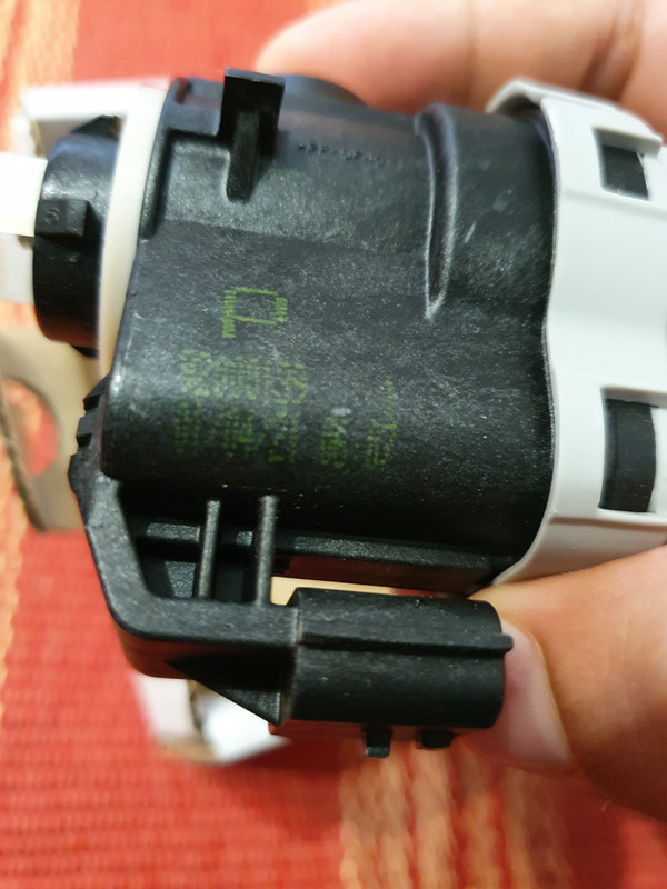

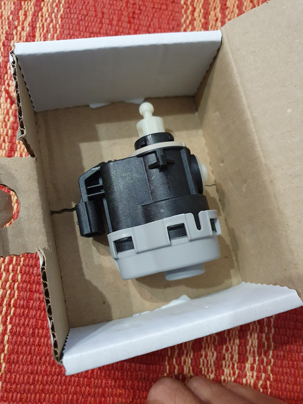

Stigao motoric ipak sam uzeo iz ovlastenog 138km nema popusta ništa jbg
Danas cu na ugradnju al kod auto električara kod kojeg inače radim neke sitnice oko auta

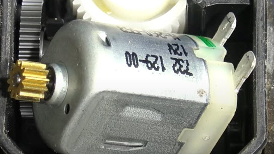

Bas me interesuje koji je bio kvar.
Evo ti link pogledaj ako imas vremena i volje otvori stari motoric vidi sta je kvar.
Mozda mozes i da popravis
https://www.youtube.com/watch?v=0s6G8MUOUXM
Mozda moze samo motor da se poruci. Ovde je prikazano kako se dolazi do motora
Evo i slike tog motora
