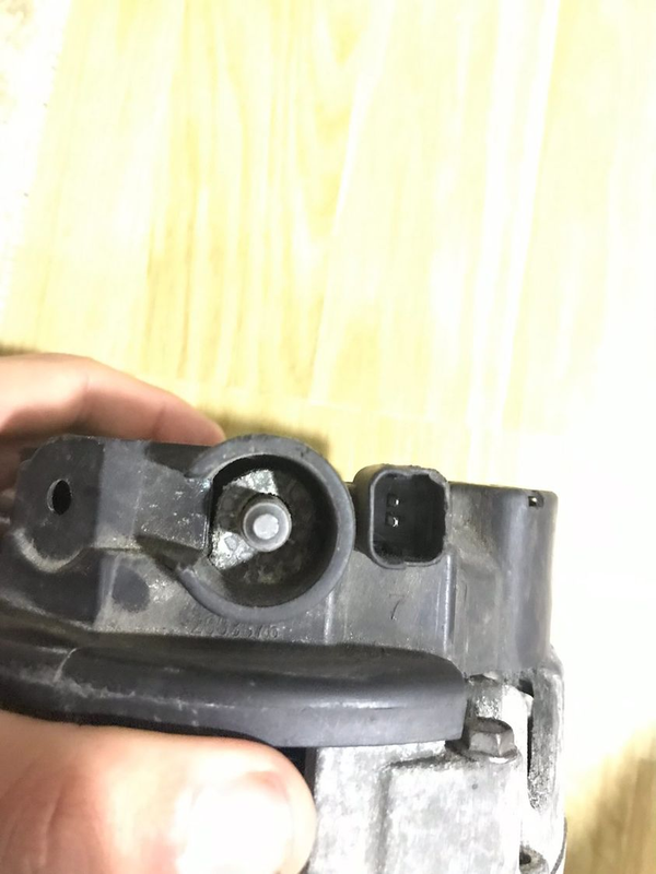

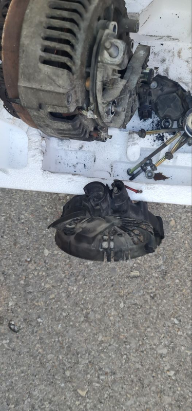

Kao sto i sam naslov kaze, stradao mi alternator (u toku voznje, pa ja budala vozio na akulmulatoru dok mi se u voznji nije sve pogasilo, ukljucujuci kocnice medjutim to je prica za drugi put...)
Kupio danas novi (tj. drugi) u TipTop u Nedzaricima, vizuelno isti, ali tek kad sam dosao kuci vidio da je drugaciji konektor za povezivanje.
Valeo marka je u pitanju, jedva sam nasao alternator.
Evo slike novog alternatora:
Evo slike starog alternatora (sorry na losoj fotografiji, kod druga je, on ga otvorio da vidi da nije neki sitan kvar)
Sad ne znam da li da vratim alternator, jer sam ga jedva nasao, pa trazim neki savjet sta da uradim?

A razlika je u ovim konektorima, za regler ili senzor neki valjda, nmp. Stari ima onaj prstenasti saraf jedan, dok novi alternator ima neki konektor sa 2 pina.
Jedva, jedva sam nasao i ovaj za 307, vecina otpada drze dijelove za njemacka auta, bar sto se tice Sarajeva.Avicii je napisao/la: ↑19. lis 2022, 08:04 Samo po broju trazi da bude isti, jedino ces tako biti siguran 100% da je sve identicno. Ovako, prepravke su nekad izvodljive, nekad ne. Najbolje je da odneses oba alternatora kod nekog elektricara ko se time samo bavi (anlaseri, alternatori, itd..) i vidis sa njim dal je moguce prepakovati. Ako nije, onda vrati i trazi pod istim brojem kao tvoj.
Imas li nekih preporuka za auto otpade u Sarajevu i okolici gdje bih mozda i mogao naci alternator?
Vidjecu sa ovim drugom da li je moguce da ga "prepakuje" kao sto govoris, ali je samo mana sto mi je auto potrebno, a ne znam koliko bi mu vremenski trebalo za to...

A alternator ne moze imati samo 1 izvod, mora imati minimum jos jedan prikljucak za pobudu mada.
Kod mene ima 1 saraf veliki za + sto ide direktno na akumulator i 2 pinski konektor, mislio sam da je na svima tako.

Kako mi je drug javio da su namotaji izgorili, nema mu spasa.
Alternator novi ima jedan veliki saraf, i za pobudu konektor sa 2 pina, kao iznad na slici.
Medjutim stari je imao jedan veliki saraf (logicno), i samo jos jedan mali saraf, predpostavljam za pobudu da je bio.
Nego, drug mi javio da samo stopicom prespojim izvode u 2pin konektoru i povezem ih sa onom jednom zicom sto imam za pobudu, danas cu to vidjeti da napravim, pa javicu rezultat.
