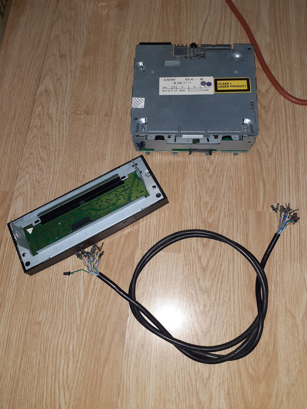

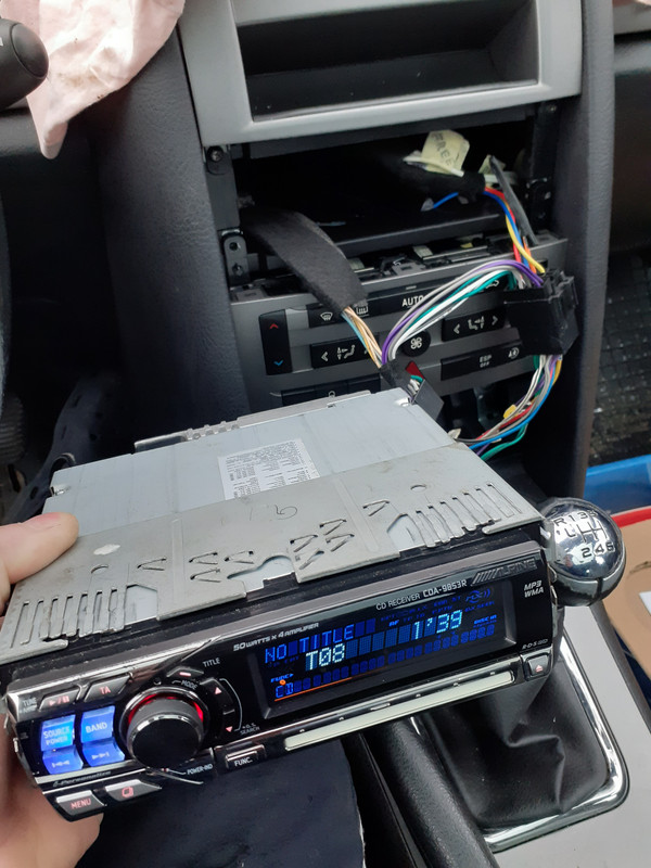

Prepravka fabrickog plejera i ugradnja novog !

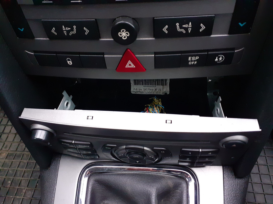

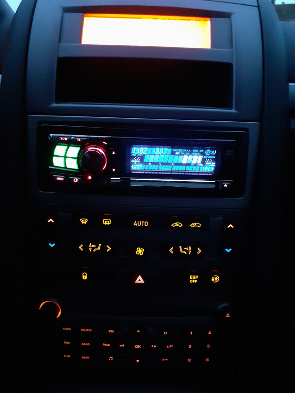

Kao sto sam naslov govori, rijec je o prepravki fabrickog CD plejera i ugradnja standardnog i dosta boljeg od fabrickog
Iskreno, ova ideja mi je pala na pamet i trazio sam po internetu da li je ovo ko uspio izvesti, medjutim - nista slicno nisam nasao !?
Znaci nigdje nisam nasao, pa sam rijesio da to izvedem sam, bez ikakve pomoci... pa ako uspijem - uspijem
Ovako, kad sam kupio Peugeot 407, vidio sam da fabricki radio nije nesto sto se tice jacine izlaza i kvalliteta zvuka.
Rijesio sam da ubacim moju Alpine, a da nekako prepravim fabricki radio i da mi on ostane - samo zbog raznih podesavanja parametara u vozilu.
Gledajuci situaciju u srednjoj konzoli P-407 ... nikako da nadjem rijesenje kako to da izvedem - jer bukvalno nema mijesta za drugi CD-plejer.

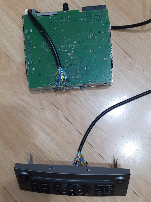

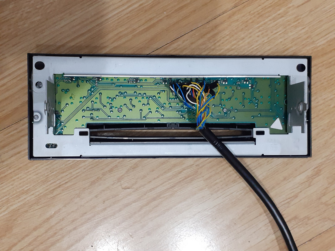

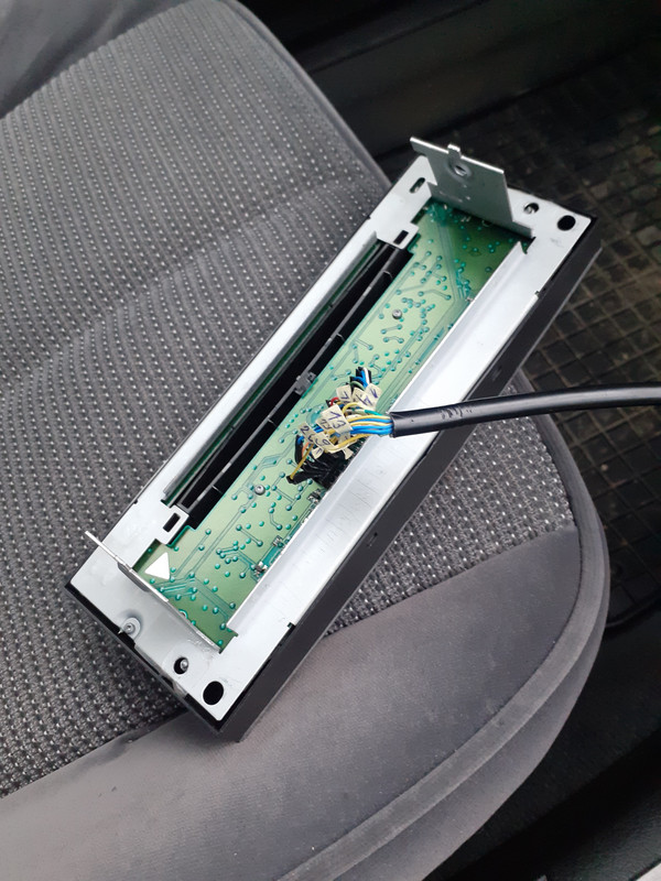

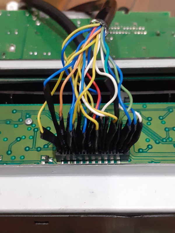

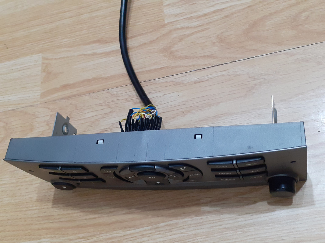

Na kraju sam dosao na ideju da odvojim plocicu od same maticne ploce fabrickog CD-plejera i mogu vam reci da mi je to poslo za rukom.

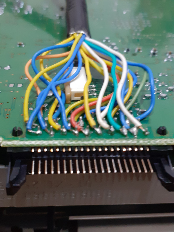

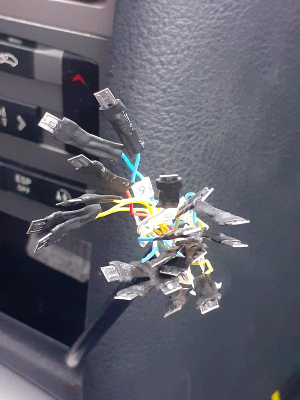

S obzirom da plocicu moram povezati sa 20 kom. kablica koji se povezuju na maticnu... bilo mi je tesko naci 20 sitnih kablova u jednom buntu (izolaciji)
Kopam po nekim svojim kablovima i naidjem na Skart kabal od TV-a i raskacim dzek ! Kad ono tamo, 21 kom. kablica u jednom
Odlicno, eto rijesenja
Zalemim svih 20 kalica za maticnu od radija i iskoristim sa skarta ubodne plocice - taman za plocicu od fabrickog plejera.
Probam na stolu i to je to

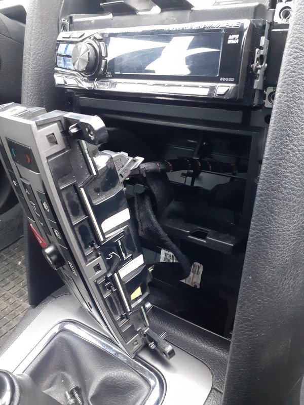

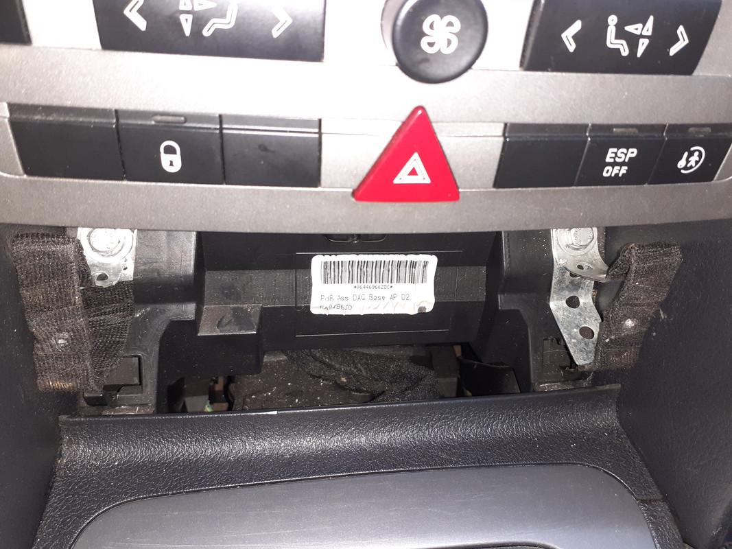

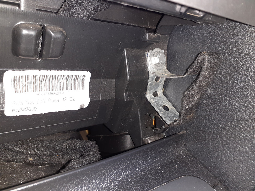

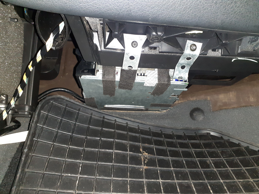

Jedina opcija za postavljanje plocice od fabrickog radija na P-407 je na mijesto pepeljare - nema druge !
Izvadim pepeljaru (svakako je ne koristim) i napravim nosace za plocicu.
Mogu vam reci da je sve islo stvarno kao podmazano - nema neke velike mudrolije.... samo dobri zivci sa lemilicom i to je to !
Mislim da ovo svako od vas moze sebi odraditi jer ne iziskuje neko extra poznavanje elektronike, sto ce vam slike sve potvrditi
Inace sam zaludjenik ozvucenja u autu, a tim poslom se bavim preko 20 god. - morao sam ovo rijesiti sa 407- icom... jer stvarno NE valja ovaj fabricki radio !
Da kupim drugi.. .skupi su, a nista bolje ne dobijam
Najlakse i pedantnije bi sve ispalo da sam imao jos jedan fabricki plejer od 407, pa samo napravim sve na fabricke dzekove 8nesto kao produzni kabal za plocicu) ... al, dobro je i ovako - sluzi namjeni i moze se sve opet vratititi kao da nista nije prepravljano

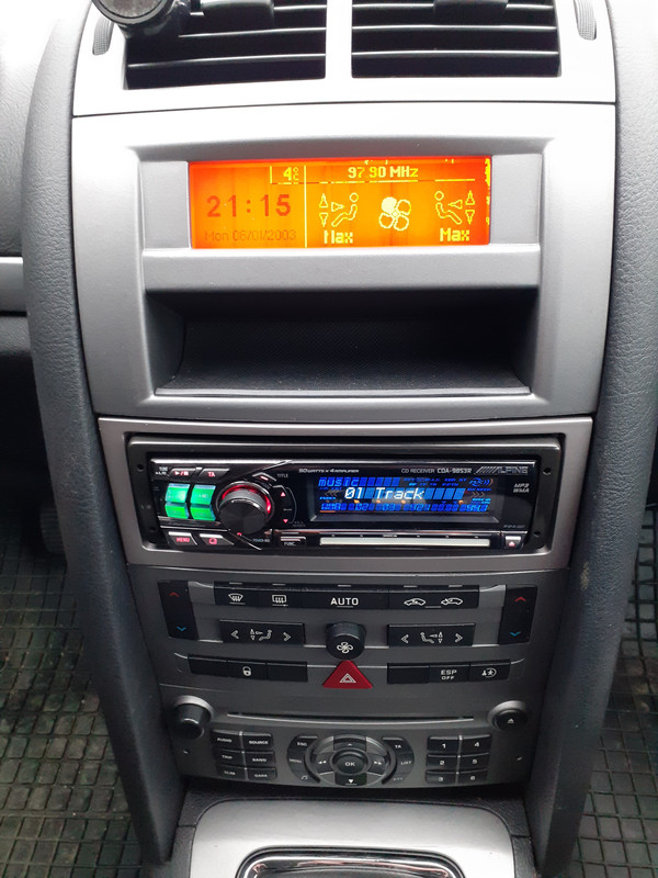

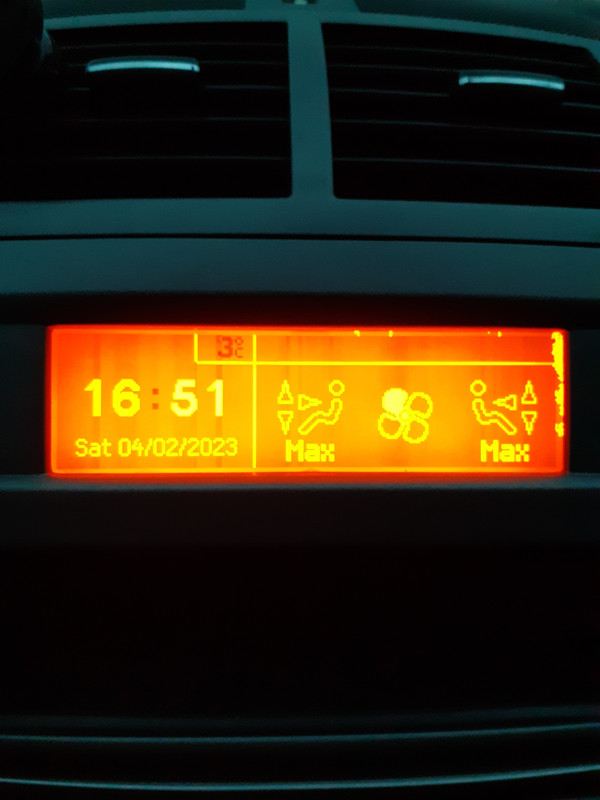

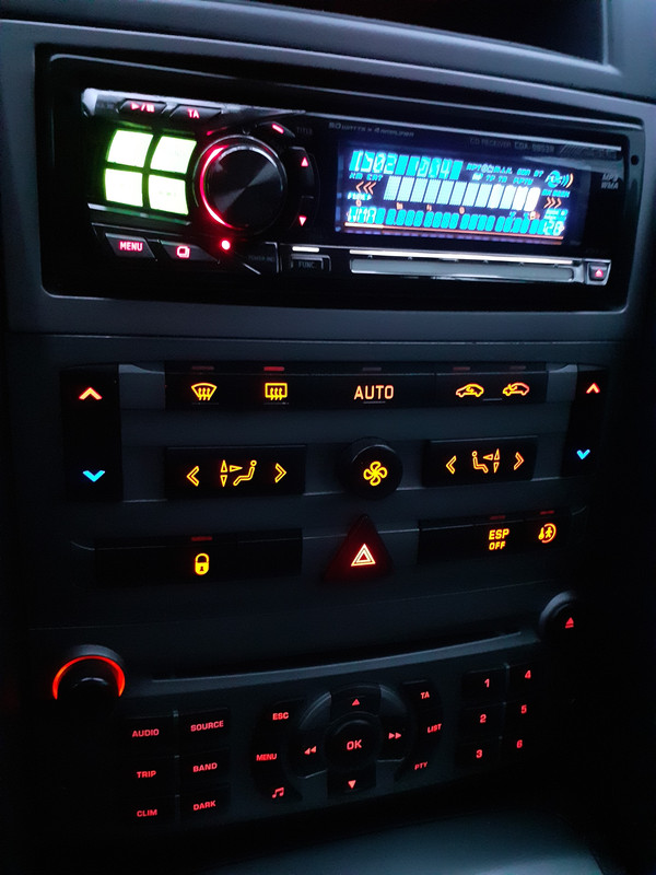

Uglavnom, sve je odlicno ispalo, ugradio sam drugi plejer, a sa ovom inovacijom su mi ostala sva podesavanja vozila - koja (na zalost) idu sve preko fabrickog radija. !
Nadam se da ce vam slike dosta vise pojasniti sta sam i kako odradio... tako da moze svako sebi to da uradi.
Iskreno me zanima vase misljenje o ovoj mojoj ideji... i kako vam izgleda !?

Dobrih zivaca ti imas, odlicno uklopljeno Osjeti li se razlika Alpine/fabricki CD player na obicnimom ozvucenju na autu?

Znas me Kula u dusu
Ne mogu ja bez ceprkanja, pa me ubi.
sta cu, kad pogledam fabricki radio kao kanta, a prinudjeni smo svi da ga imamo u autu zbog raznih opcija u autu.
e, sad sam mu dolijao
- Kenwood
- Postovi: 127
- Pridružen/a: 24. lis 2015, 01:08
- Lokacija: Bijeljina
- Vozim: 407
- Vozim: Peugeot 407 SW
- Motor: 2.0 HDI 100 KW
- Ima zahvala: 6 puta
- pohvaljen: 9 puta
Re: Prepravka fabrickog plejera i ugradnja novog !
Pozdrav druze.
Ma, kako se ne osjeti razlika... doduse nisu fabricki zvucnici, kad sam kupio auto - odmah sam primjetio da su prolupali svi zvucnici, osim ovih u tabli.
I to sam zamijenio drugi dan
Jedino je nezgodno da eliminisem brujanje tapacirunga na malo jacem basu... i to cu rijesiti na proljece
Ovi zadnji zvucnici mi nisu nesto, oni su tu samo privremeno dok ne nadjem nesto bolje
