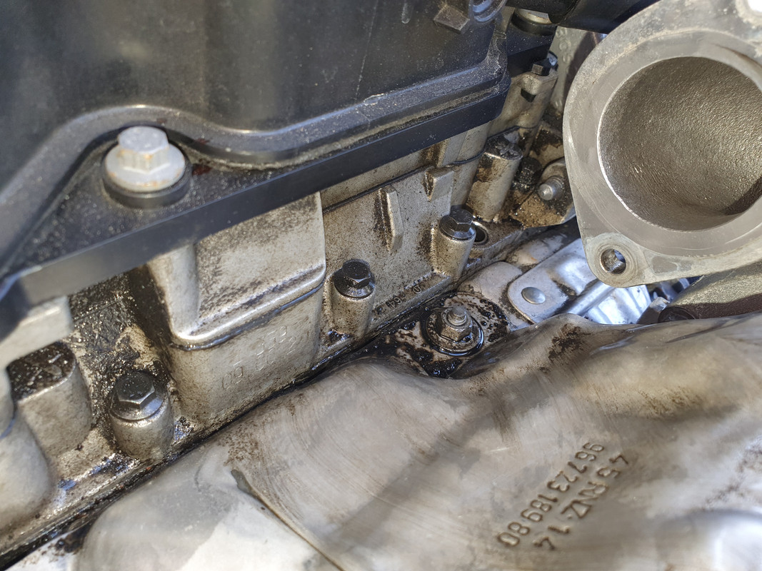

Postovani clanovi, nadam se da cete mi uspjeti pomoci i razuvjeriti da nije veliki problem sa pustanjem ulja na motoru. Naime auto ide sasvim normalno, vuce super, ne svijetle nikakve lampice, ne trosi vodu i ulje, ali sam odnedavno primjetio da ima ulja kad sam cistio crijeva i maf senzor (ono sto otprilike znam i mogu sam uraditi). Ispod prilazem slike gdje je curenje. Auto je Peugeot 308 1.6 HDI 85KW 2015 god.

Meni lici na dihtung glave. Mada i meni na 1.4 hdiu je oko dihtunga masno ne bas toliko, a radio sam dihtung nedavno. Ne znam da li nije dobro postavljeno ili sta ali tako pojavi se mallo ulja oko dihtunga.

To je da kazem redovan problem na 1.6hdi motorima, deklo to je plasticno, dihtung popusti i vlazi po malo. Vozio sam 2 razlicita 1.6hdi i oba su imala taj takoreci problem.
Ako ne vlazi mnogo, obrisi s vremena na vrijeme, neces imati problem, a ako je ipak vise mogao bi razmisliti o zamjeni dihtunga (i dekla?!).
Edit: @Anonboi1337 Nije u pitanju dihtung glave.

Kao što kaže Stefan, nije to ništa strašno.Motor mora makar malo biti mastan, zar ne :)

Zaboravio sam kazati da je ovo bilo skoro pa ocisceno, bilo je dosta vise, nego sam skinuo onu zastitu sa dpfa pa opr'o sve na kraju, ovo sam slikao izmedju posla. Kako se krece cijena (ruke+materijal) i koliko ima posla oko zamjene dekla i dihtunga, nekad osjetim miris ulja u kabini, ne cesto ali u nekom nagibu da pa me i to zabrinulo... Eh sad jos jedno pitanje usputno, da li je neko slucajno mjenjao display, da li se samo skopcaju kablovi i vrati sve nazad ili se mora reprogramirati, ili da li se moze samo touch zamjeniti (posto je cijena polovnog katastrofa), kod nas nema, ali sam vidio na ebayu neke kineske zamjenske... Hvala svima :)

Imam osjecaj da curi na ovom srednjem dijelu, da vas ne zavara jer sam u medjuvremenu poceo cistiti, bilo je sve od ulja

Zamijenio dihtung dekla 30 KM platio u unitrade i zamijenio dihtung glave sa rukama 100 KM ako ti sta pomaze.

Pomaze, kako da ne :) nadam se da je samo to, ne djeluje onda strasno, a evo i majstor je odmah kazao dihtung dekla kad je vidio. Hvala, javim se sa ishodom

Slicnu stvar sam imao davno na 307 1.6 hdi 80kw,malo je curilo tu i na sarafe dizni,ispostavilo se da je bio dihtung dekla problem.Ne mogu vjerovati da se isto desava i na tim novijim motorima.Tacno se covjek zapita da li ponovo uzeti auto iz psa...
