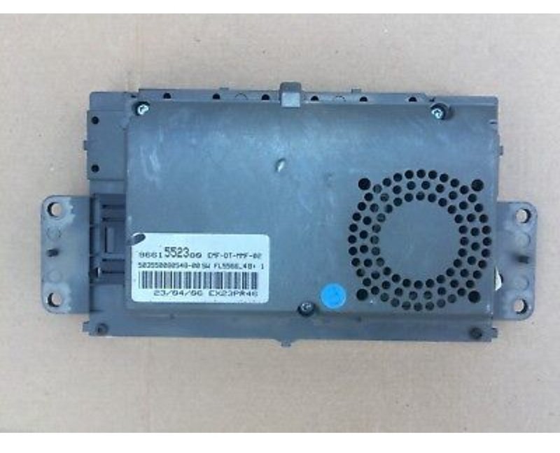

Pozdrav,
Imam jedno pitanje u vezi displeja u 407. Imam onaj veliki displej (slika ispod), ali je oštećen (čini mi se udarcem). Interesuje me da li postoji više vrsta tih displeja, različitih konektora i da li je zamjenom displeja potrebno kodirati isti ?
Ovakav je displej sa ovim komandama ispod za radio i ostalo.

To je rt3 displej i svi su od 407 isti. Ne treba ništa kodirati.Ne vidi se oštećenje. Kod njih je česta pojava da se pojavi crna mrlja na displeju.

Taj displej se ugrađivao u 407 do 2006godine,onda ide rt4, rt5, rng... Oni su različiti.

Možda se nisam izrazio dobro, ovo gore je slika sa neta jer nisam sinoć imao sliku displeja pa čisto orijentaciono.
Ovo je slika mog displeja, a auto je 2008 godište. Nekada se čak pojave i bijele (sive) linije i kao da "igraju" po displeju.

Treba zamijeniti displej. Izvadi displej i vidi koji je u pitanju. Trebalo bi da je rt4. Torx T10 da odvrneš dva šarafa od radija i T15 2 šarafa od blende. Uslikaj displej od zada.
