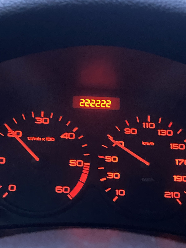

Novi radio je nabavljen, ugrađen, još mi fali metalni kavez za njega da ga fiksiram. Ne znam gdje bi mogao to nabaviti. Testiro sam i njegovu potrošnju dok auto ne radi, očita 0.15A i poslije 10-15 sekundi ta potrošnja opadne na 0,01A. Na satu jutros zanimljivi brojevi.
