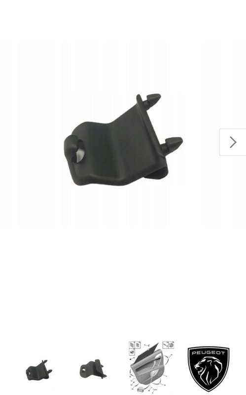

Pozdrav narode, vozim Peugeot 407 1.6 HDi (2005) i ne znam tačan naziv dijela koji tražim… Imam u stražnjim vratima roletne koje izvlače prema gore (kao i na gepeku), međutim na stražnjim vratima fali dio za koji se zakače te roletne, kukica neka ili nešto, da li neko zna šta da tražim i gdje da tražim? Je li to zamjenjiv dio ili je u kompletu sa vratima pa kada se ostane bez toga može se samo gledati odakle je vedro? (u priligu sam zakačio slike vezane za pitanje)

Tesko da ces tako nesto naci na piku. Najbolje otidji negdje na otpad i pokusaj naci auto koje ima roletne, pa skines taj dio za sta se kaci roletna. To se kaci za vrata ispod kedera, bitno ti je samo da nadjes neki koji moze proci kroz ovu tvoju roletnu.

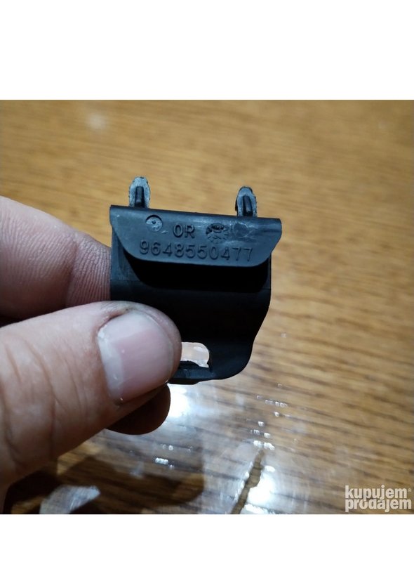

Rijetke su 407 sa zadnjom roletnom, ali ih ima. Treba tražiti na otpadu, ali neće da prodaju ljudi samo držač jer ne mogu prodati roletnu bez njega.
Evo ti šifra dijela pa pitaj u ovlaštenom.
9648550477 ili 7466Z9
Našao sam da neki lik jedan držač prodaje 15 eura na oglasima u Srbiji.

Evo što je Saša postavio, vidi se kataloški broj, otići u ovlašćeni i probati. 9648550477.
