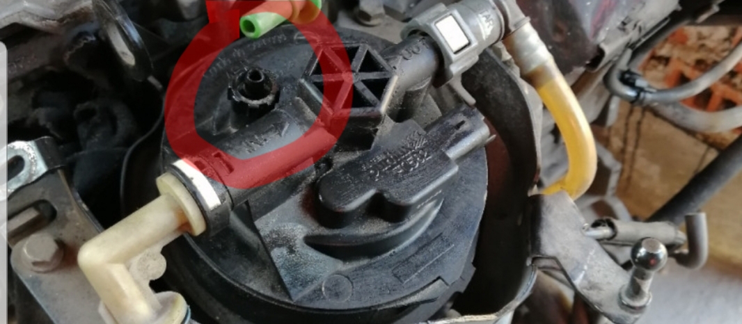

nedavno sam postao vlasnik Peugeot 407 2.0 i imam jedan prpblem sad ne znam da li je se neko susrećo sa njim .
Imam problema sa prvim paljenjem kada auto stoji duze vremena npr par sati da se ne pali i kada ga ponovo hocu upaliti desi mi se da nece od prve da upali vec moram 2-3 puta ključ okrenit ii tek onda upali . Ali najgore od svega je što se to ne desava stalno vec se nekad desi i kad auto upali svaki sljedeci put pali bez problema. Auto vozen u servis ne izbacuje nikakvu gresku . Ovo je veoma vazno sumnjao sam na zrak u gorivu i testirao sam par puta a evo sta sam uradio . Navece odvrnem onu gornju odzrqku na kucistu filtera goriva i tacno cujem da zrak izadje kao da ga odzracim i auto pali svaki puta kada tako odradim . Sada me zanima vase misljenje sta bi bilo najbolje odraditi da li je otislo kiciste filtera goriva ili ?Na slici je prikazana odzraka koju malo odvrnem i kao da izadje zrak i auto onda normalno pali .

Imao sam taj problem, riješeno zamjenom kućušta filtera goriva. Valjda se nekada pretjeralo sa stezanjem, poklopac se iskrivio ili napukao i ulazio vazduh u sistem.
Isto tako bilo ako ostane par dana nije htio da upali na prvu.
