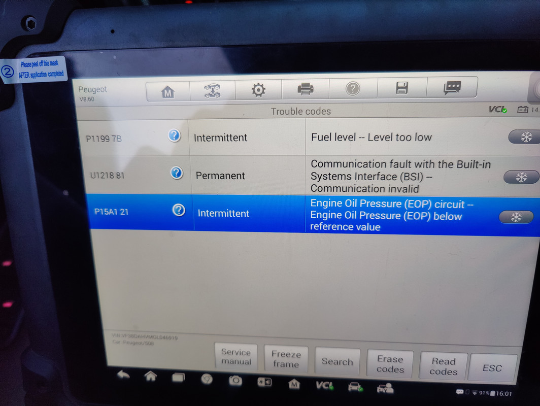

Problem 2:
Da dodam da imam i jos jedan problem iskoci mi engine malfunctioned bla bla kada vozim autoputem, nakacim na dijagnostiku i vidim kao pritisak ulja slab. I onda se oko toga pozabavim i skontao sam da na visokim obrtajima pod opterecenjem znaci u vozji zna gresku izbaciti. U leru na visokim obrtajima nece. Neko kaze senzor pritiska neko kaze da je mozda prljav karter ili sta je vec. Auto inace normalno radi ali eto u 6 na 170 vjv visoki obrtaji i kasnije u nizim brzinama kad ga razvucem nakon 20tak sekundi izbaci gresku tu. Evo i kod greske
Problem 2:
