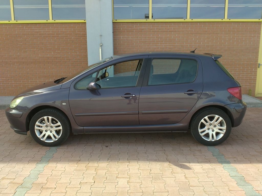

evo slika: slika
čudno izgledaeli . Jeli moguće da bi se sa optikom prednjih točkova malo na vani visina spreda malo spustila ?

Prilog slika- prednji zadnji točkovi sa strane gledano:

Ali nemas na cemu spustiti taj prednji dio sto si ti mislio. Evo gdje se jedino moze stelovati raspon tocka i to lijevo/desno (crvena strelica).
Na mjestu obiljezeno plavim strelicama su rupe fiksne i nema pomjeranja. Jos imas kuglu sa donje strane, koja se takodje ne moze stelovati i to je to. :neznam:

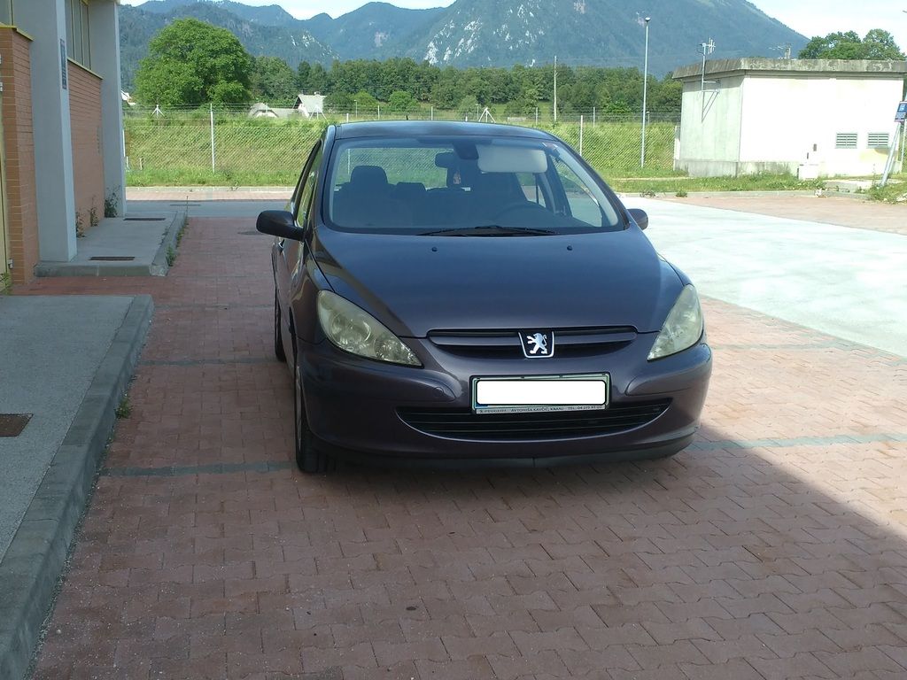

Miki 307 je napisao/la:evo slika: slika
Druze, pogledaj kod mene koliki je clearing na prednjim tockovima... Ima bas poprilicno lufta izmedju tocka i ruba, a 17-ice na njemu...
I ja sam mislio da je to nesto samo kod mene, ali kad sam obratio paznju, skoro svaka jedna 307 ima takav razmak...
Evo i slike mlg, da vidis o cemu pricam, a sve je OK kod mene slika
