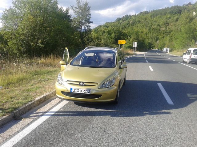

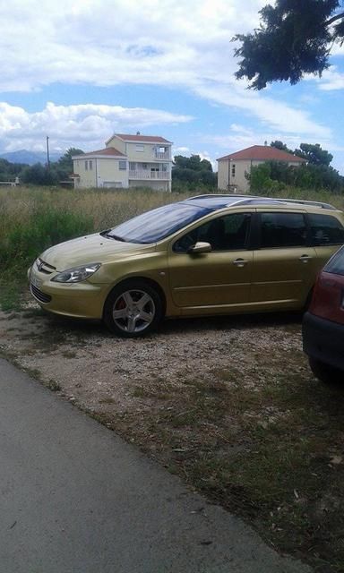

Malo se islo na more :D
Auto je sve to lijepo podnio i bez fap-a se ponasao i vise nego odlicno.
Po boardu je pokazao prosjek od 5,5 litara , a kada sam upao u guzvu prosjek se popeo na 5,7 lit. Ja prezadovoljan jer nisam nikada jos uspio spustiti ispod 6,1 lit.
Normalna voznja je bila nikakvo pretjerivanje ali nisam ga bas ni stedio :D
Jedna prije autoputa
Jedna u ladovini
I koja za dugo sjecanje :g:

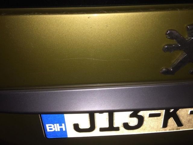

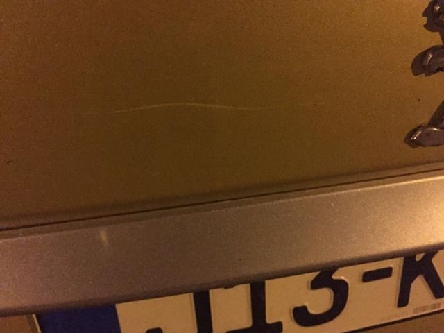

Sta reci, otici na more bez da se vratis sa smolom ili galebovim *ovnetom na autu kao da nisi ni bio, ali ovo... na parkingu ispred zgrade 10 duluma je imala prostora, ali ne, morala se zabiti sa biciklom bas u moje auto :angry:
Re: Peugeot 307SW 2,0hdi 79KW
E jbg, al to što kažeš mora ogrebotina jedna sa nekog odmora da se vrati pa bog. :g:
Mislim da se moze rijesit ta parnica, koliko vidim sa slike. 3000 vodobrusni bi mogao napraviti posao,nakon toga poliranje i bit ce to to
Jedan dio se moze srediti al u sredini je dosta dublje skroz do sprickita ili cega vec koje je bijelo je zaparano
Jedino boje na cackalicu uzeti i nanijeti lagano pa ispolirati
I mene je danas neko udario nazad u karambolku, dok sam bio na poslu, jos uvijek ne kontam kako onako al et. Kad smo baksuzi
Ima zahvala: 752 puta
Ne panici Kula, moze se to srediti, vec odavde vidim :P Malo grublji uzmi, recimo 1500-2000, pa onda 3000, pa poliranje ;) Jbg stari, svakodnevno svi dobijamo takve linije po autu, ne paze ljudi.. svi ko muva bez glave.. o udubljenjima po vratima i da ne pricam :joj:
Jesam ti rekao da ce potrosnja ici dole poslije FAP OFF-a :yes:
Da, da ti si mi pao na pamet kada sam gledao prosjek :good:
A ne znam vidjeti cu sta i kako sa ovom ogrebotinom cini mi se preduboka za poliranje :neznam:
