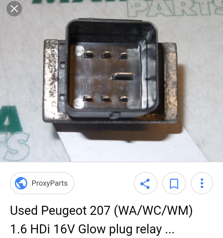

https://s17.postimg.cc/5ftrc08xb/20180104_162157.png<br>
https://s17.postimg.cc/3o0sh32f3/20180104_162302.png<br>
ovakav je i da li je moguce da masu dobija preko sasije odnosno preko kucista releja.

Zašto da ne, ako ga je tako fabrika napravila masu može dobijati i sa kućišta.
Grejače možete najbolje ispitati om metrom na x1. Proverite koju otpornost ima ispravan i onda poredite ostale grejače, onaj koji ima veći otpor taj je ispravan ali ne 100%.

Ja na ovoj shemi releja ne vidim masu prikljucenu na njega. Masa se nalazi na krajevima svakog grijaca (blok motora), a preko releja se prosljedjuje samo plus direktno na svaki grijac pojedinacno. Upravljanje ide vjerovatno preko BSI-a. Najjednostavniji nacin je ispitati pojedinacno svaki grijac mjernim instrumentom, a relej mogu samo bolji elektricari.

Masa je potrebna i releju, tj. špulni releja da bi mogao uključiti i prespojiti kontakt. A kontakt releja samo propušta + ka grejačima.

Na shemi nema prikazane ciste mase za spulu releja, moze samo doci preko BSI

CDE i DIAG su komande spulne, jedno od ta dva je i masa. Pod brojem 4 je glavni dovod za grejace i sa njega se razvodi na ostala 4 izlaza.
Za 307 je sve to drugacije, koliko sam ja gledao ide samo jedna zica koja se mosti na 4 grejaca, ne znam zasto su ovde napravili posebne izlaze za svaki grejac ako je ovo uopste relej za grejace.
