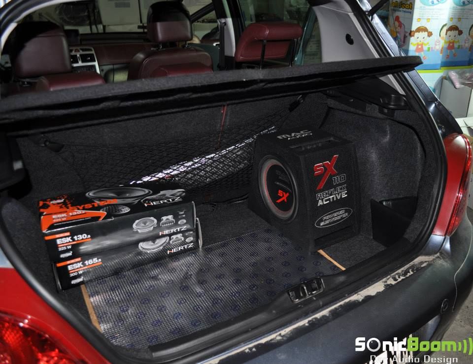

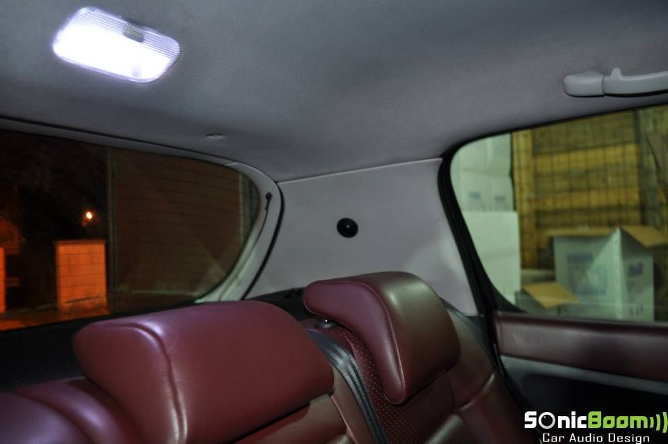

Konacno je i muzika dosla na red.

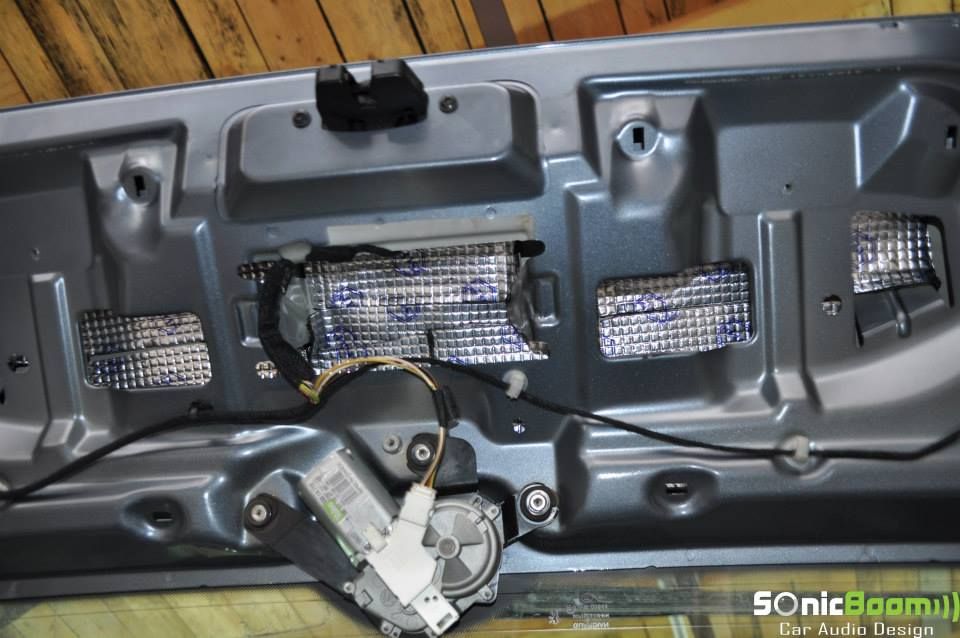

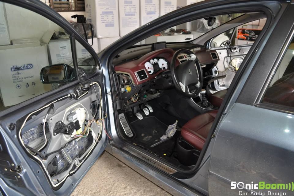

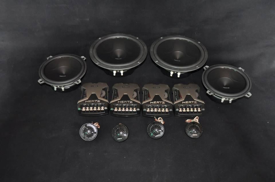

Dakle, prica ide ovako:

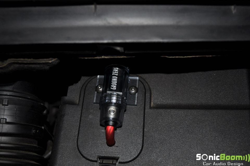

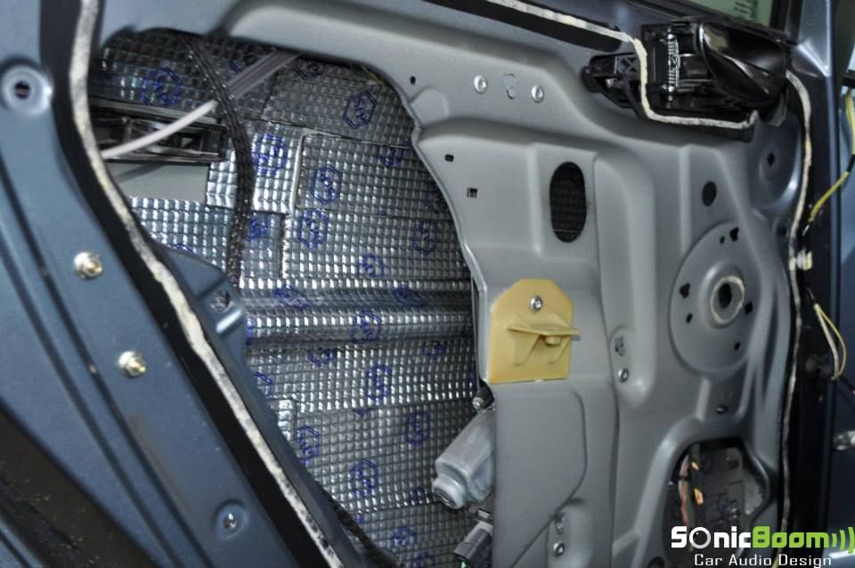

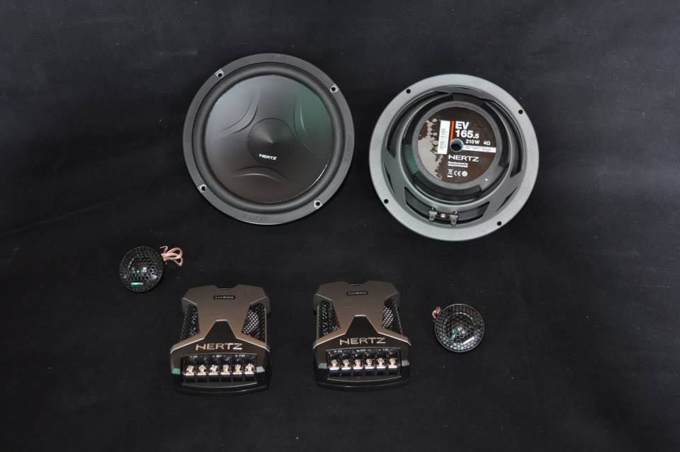

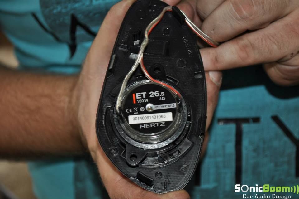

Na automobilu je odradjen kompletan damping svih vrata. Damping materijal je STP 4mm debljine, varijanta alubitul. Fabricki zvucnici su zamenjeni HERTZ-ovom Energy serijom. Ugradjeni setovi su ESK 165.5 i ESK 135.5 . Provuceni su kablovi za povezivanje aktivnog woofera,set kablova je Ground Zero GZPK 10-XLC. Posto je fabricki player i nema izlaz za pojacalo ugradjen je i RCA konverter signala, Master Audio. U gepeku je aktivan woover, Mac Audio SX 110. Ugradjen je i gain za kontrolu snage woofera iz kabine.

Mogu misliti kako ce to sve da zvuci.. kao sto rece Phantom, ocekujemo video. I da.. posto se ne razumijem bas nesto spec u ozvucenje, jesu li ovi Hetz neki opasni zvucnici?? Pitam cisto onako jer vidim da ih svi masovno ugradjuju..

Pa, prilicno su opasni mogu ti reci :) Samim tim sto su komponentalni (visokotonac, mid i skretnica). Zahvaljujuci tome, svaki zvucnik pusta samo frekvencije za koje je namenjen - svi rade svoj deo posla :) Visokotonci visoke, mid srednje i woofer biske, tkd se dobio jako cist i pun zvuk. Prezadovoljan!

Nego zanima me da li je u autu sada manja buka s obzirom da si damping radio ?

Hvala ljudi na pohvalama. Sto se tice buke, pa....kako da vam kazem...jos nisam imao prilike da ga vozim s ugasenom muzikom da bih to video/cuo
I mene to interesuje, al s obzirom da sam muziku stavio pre 3 dana, razumecete zasto nisam cuo da li je smanjena buka u kabini :)
U svakom slucaju trebalo bi da je ogromna razlika jer je to pre svega zvucna izolacija...a jos je i 4 mm debljine. Samo kada spolja kucnete u vrata koja su damperovana, pa recimo u haubu, ogromna je razlika. Hauba zveci, dok vrata imaju jako tup zvuk...kao i da se cuje "tup" :)
Ko god hoce iole ozbiljniji kvalitet zvuka, dampering je br 1. Stvarno preporucujem. Neverovatno kako parce folije cini toliku razliku.

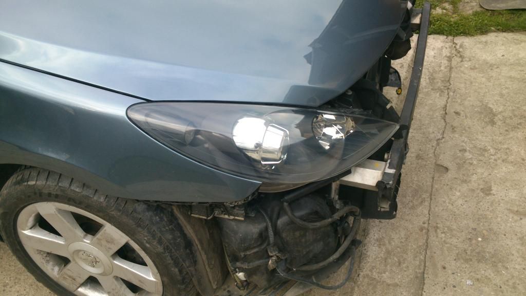

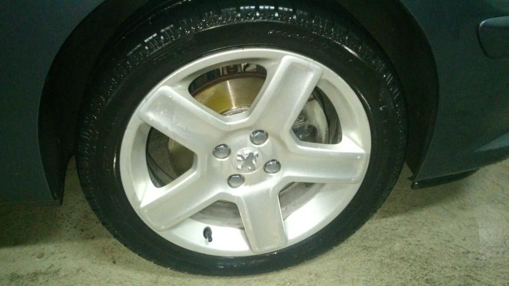

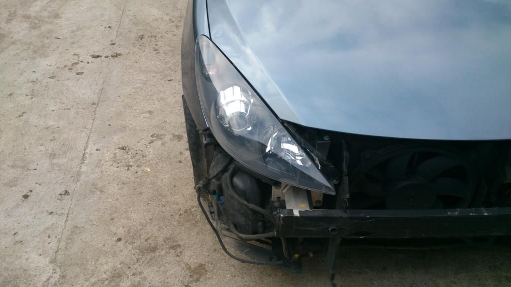

Pozdrav drugari
Evo da prijavim novinu. Uradjeno je farbanje i poliranje prednjih farova, i stavljen je zimsku set up.
Inace, od poslednjeg javljanja s autom nisam imao nikakvih problema, a nadam se da ce ako i nastaviti :)
Za par dana treba da posetim Bobosport servis gde cu odraditi chip tuning, softveski ukloniti FAP filter, a verovatno i EGR ventil.
Servis poseduje DYNO tkd ce sve to lepo da se izmeri, a vi cete biti obavesteni o postignutom :)
Evo par slicica farova i zimskih felni

Fantasticno odradjeni farovi svaka cast
Jesi li ih ti radio ili si dao nekome da radi ?
I na zimskom setupu izgleda fantasticno , cak meni i ljepse nego na ljetnom
Eh da, na koliko ce ici sada i nije valjda da ti je malo ovih sadasnjih 136 puzz
A egr se nemas sta misliti kada ide fap neka ide i on
