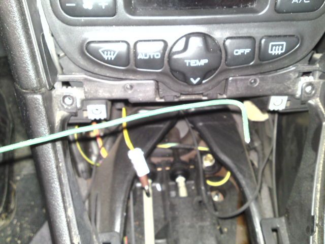

evo danas otvarao ovo bas da vidim sta se desava kad se upale svjetla i tacno kako sam i sumnjao, u pitanju je fabricki sistem da ne sljasti previse tokom noci i cim se upale bilo kakva svjetla naprijed automatski se ugase ove dvije sijalice koje osvjetljavaju displej i upali se jedna dole gdje su tipke koje nastavi osvjetljavati komplet konzolu, navece je to super a po danu ta jedna nije dovoljna da normalno osvjetli displej, kad su svjetla ugasena na konzoli sijaju dvije sijalice iza displeja a ne sija ova jedna za tipke
jbg auto napravljeno prije kojekakvih zakona o dnevnim svjetlima i tad je bila dobra ideja da ne sljasti to puno po noci, koliko ja vidim jedini nacin i da sija normalno ovo i da si regularan pred zakonom je ubaciti kakve diode za dnevna svjetla koje ce se paliti na kontakt a navece kad se upale kratka unutra ce svjetliti kako su francuzi zamislili
nego zna li neko za sta sluzi ova sijalcica na zadnjoj slici sto visi na zicama, kod mene ona uopce ne radi

A cek, nisam pratio od pocetka.. ti bi da ti se ovo bolje vidi kad upalis svjetla po danu ili sta?
Ja mislim da je to sijalica sto ti dodje u pepeljari, za osvjetljenje.

da po danu se slabije vidi displej kad se svjetla upale, malo je problem u voznji procitati sta pise pogotovo kad dodje ljeto pa se pocnu naocale nosati al et moze se i bez toga zivjeti nije sad neka aman frka, cisto me zanimalo da vidim tacno kako to funkcionise pa ako se moze sta izmajmunisati da radi dobro i jest, ako ne moze nikom nista
EDIT: i jah nemam pojma kako je nekom uspjelo ali ovo dole kud prolaze vodice za mjenjac sto se vidi na slici, kod mene bilo puno nekog roze praha, nesto ko cedevita ili sta je vec, kako je nekom poslo za rukom to dole sasuti nikako mi nije jasno

Imaju li kod tebe automatska svjetla da se pale? Ako nemas, probaj onda zamjeniti nekako mjesta tim sijalicama ili njihovo napajanje samo, tako nesto.. nije to problem odraditi, al jbg ne znam sad napamet kako to sve izgleda, ali sigurno ces se snaci. puzz
Je li kabal iz pepeljare, jesi skontao?

pepelnice ja mislim d ajeanel007 je napisao/la:evo danas otvarao ovo bas da vidim sta se desava kad se upale svjetla i tacno kako sam i sumnjao, u pitanju je fabricki sistem da ne sljasti previse tokom noci i cim se upale bilo kakva svjetla naprijed automatski se ugase ove dvije sijalice koje osvjetljavaju displej i upali se jedna dole gdje su tipke koje nastavi osvjetljavati komplet konzolu, navece je to super a po danu ta jedna nije dovoljna da normalno osvjetli displej, kad su svjetla ugasena na konzoli sijaju dvije sijalice iza displeja a ne sija ova jedna za tipke

Zasto dijagnostikom ne nastimas da ti se pale kratka svjetla prilikom paljenja auta, U tom slucaju ti ne dimuju displeji boarda i klime. Vidis dobro a i u okvirima zakona si
Kod mene je tako , jos sam sebi nastimao automatsko paljenje svjetala i u mome slucaju se kada je mrak upali samo svjetla instrument table i dimuju displeji. Tako da uopce rucicu svjetala ne diram

ma kakva auto svjetla, esp nema a kamo li auto svjetlaAvicii je napisao/la:Imaju li kod tebe automatska svjetla da se pale? Ako nemas, probaj onda zamjeniti nekako mjesta tim sijalicama ili njihovo napajanje samo, tako nesto.. nije to problem odraditi, al jbg ne znam sad napamet kako to sve izgleda, ali sigurno ces se snaci. puzz
i ja sam to pretpostavljao, posto sam nepusac nikad ni otvarao nisam da vidim svjetli li sta i danas pokusao zamjeniti tu sijalicu sto visi bez uspjeha, ili ne dolazi struja uopce ili je nesto drugo u pitanju ali ne smeta pa necu ni popravljatitigar1982 je napisao/la:pepelnice ja mislim d aje
e vidis to cu vidjeti hocu li moci napraviti, naci cu nekog sa pp2000 (bem mu misa kako vrijeme prolazi sve je veca vjerovatnoca da cu maksuz sebi kupiti dijagnostiku za ove francuze cisto da ne ganjam ko to ima) pa kad budem jos neke stvari sredjivao na dijagnostici vidjet cu mogu li ubaciti tu opciju da se pale kratka na kontakt, jest losije za akumulator al opet benincu i ne treba nesto puno struje za paljenjekula je napisao/la:Zasto dijagnostikom ne nastimas da ti se pale kratka svjetla prilikom paljenja auta, U tom slucaju ti ne dimuju displeji boarda i klime. Vidis dobro a i u okvirima zakona si
