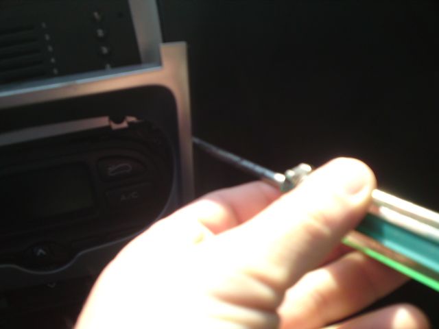

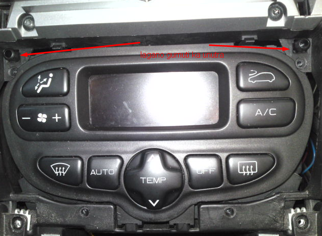

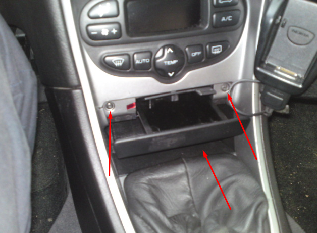

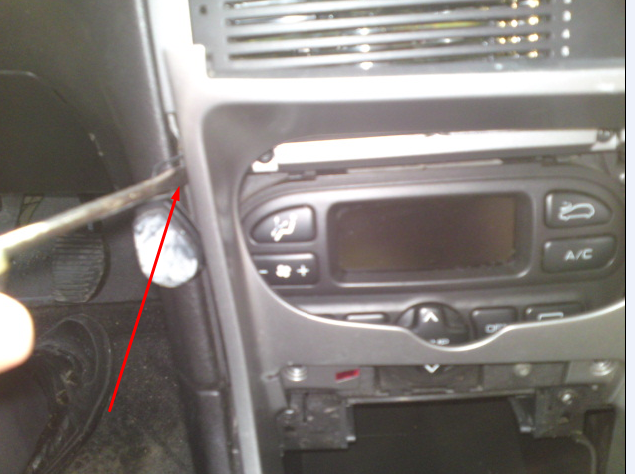

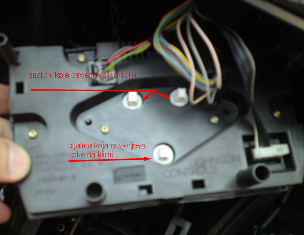

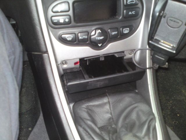

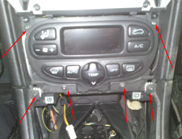

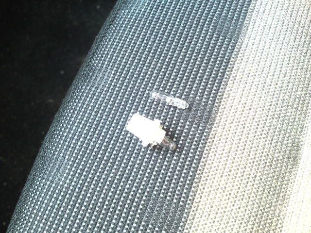

prilikom kupovine sam primjetio da mi ne radi osvjetljenje klime po noci gdje je veoma tesko bilo sta tipkati po tome prilikom voznje i danas sam se dao malo na posao i uslikao par fotografija da ostali mogu da vide kojim redosledom se da raditi
ako bude trebalo kakvih objasnjenja pitajte sve se zavrsi za neki 1 h laganog rada a dosta znaci a ne kosta nista
