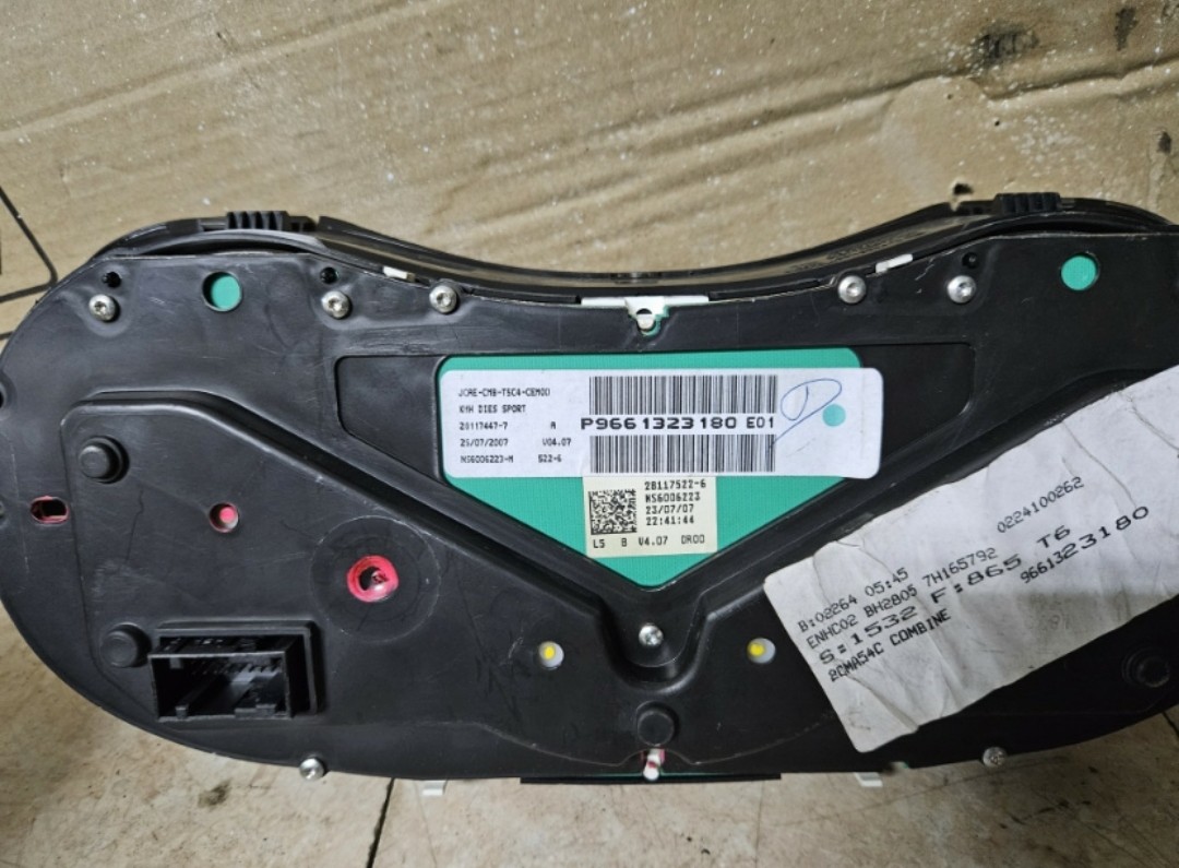

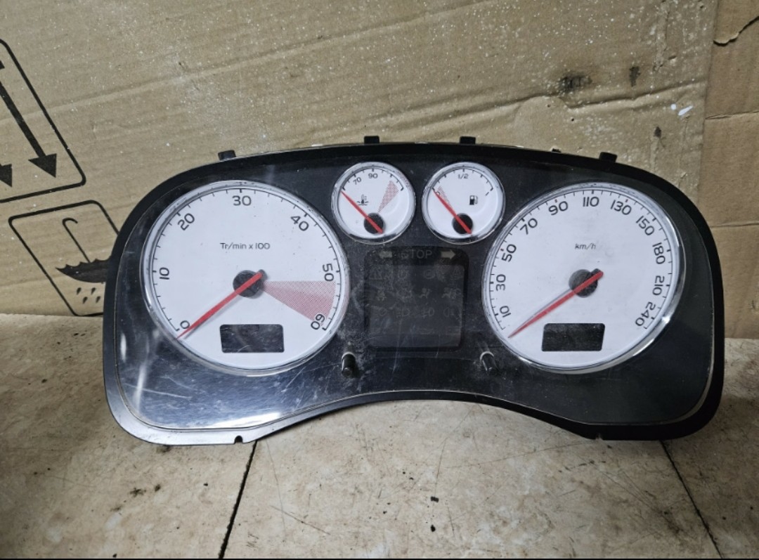

I da li ostaje stara kilometraza kad se zamjeni sat?
- Postovi: 2383
- Ima zahvala: 241 put
- pohvaljen: 483 puta
Pisaće kilometraža koja je u tom novom satu.
- Postovi: 2538
- Ima zahvala: 174 puta
- pohvaljen: 325 puta
Ne neophodno. Ako je na satu manja kilometraža od trenutnog stanja na autu, na satu će pisati trenutna kilometraža auta. Ako je na satu veća kilometraža od trenutne u autu, onda će ta i ostati.
