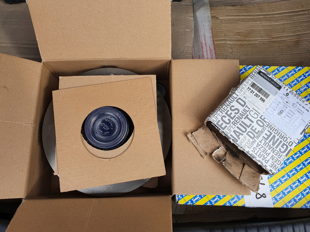

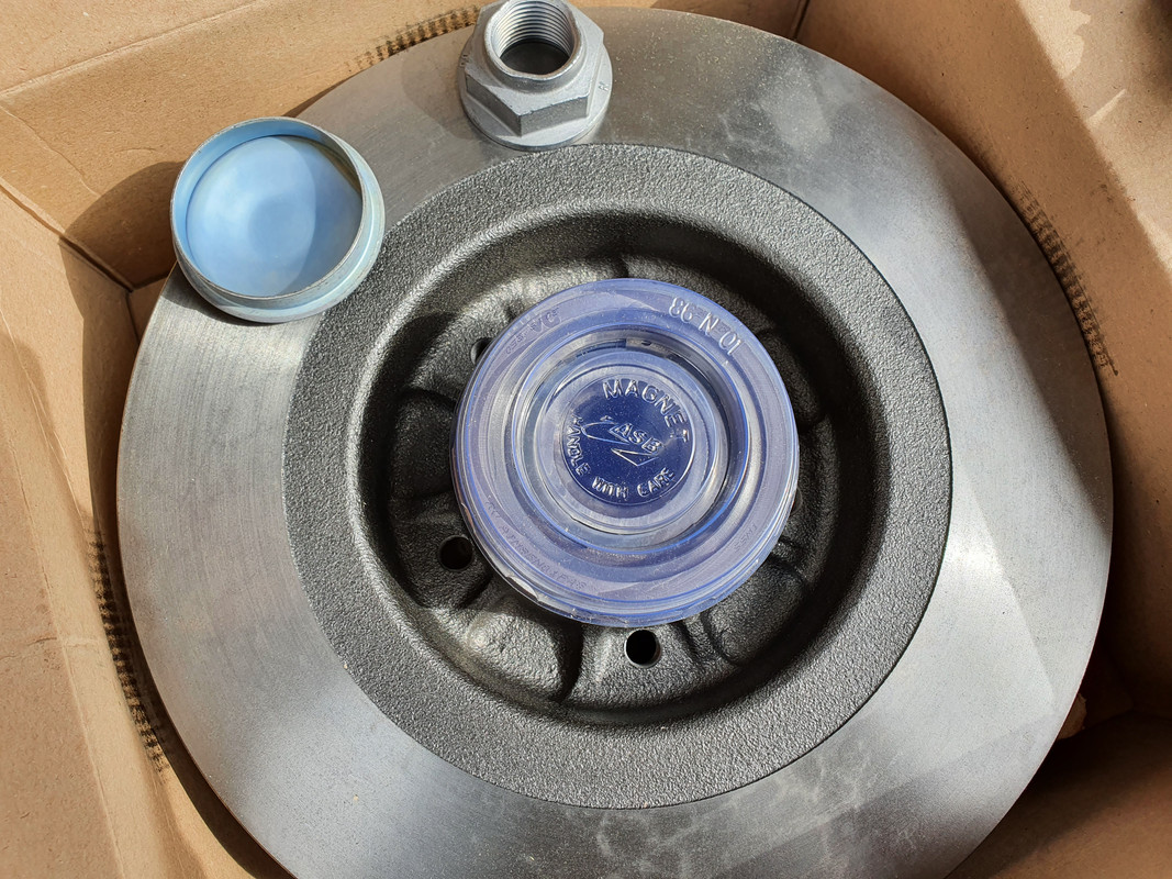

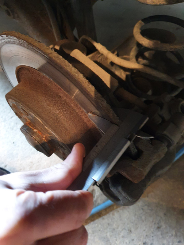

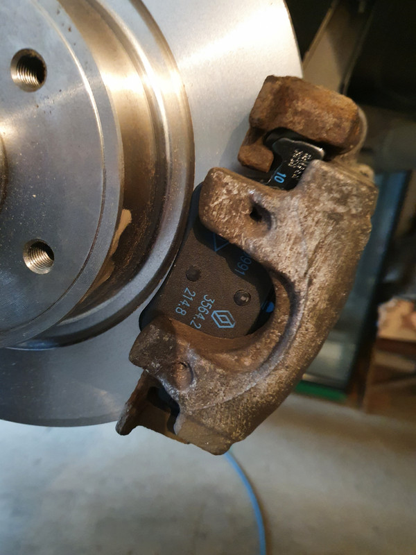

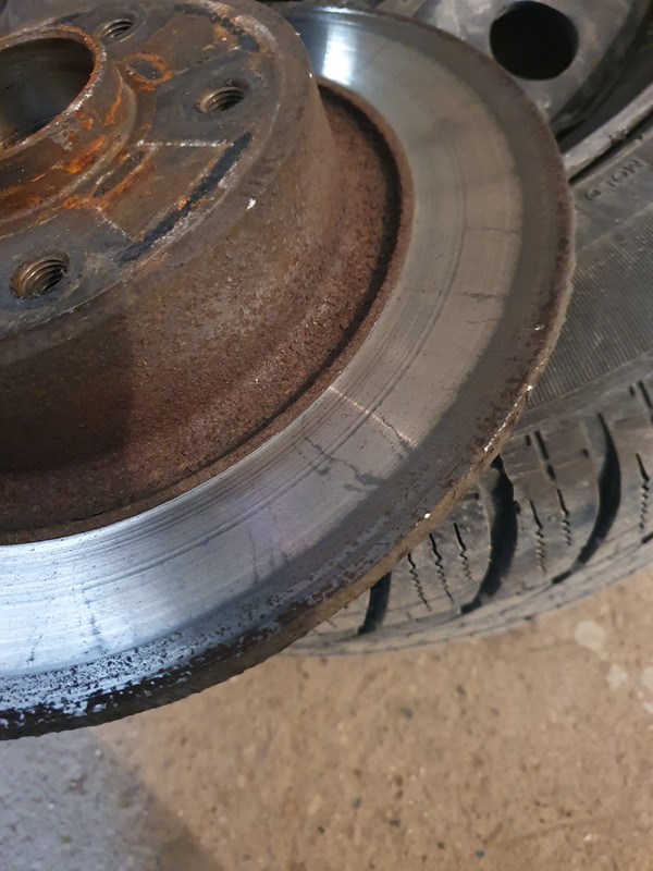

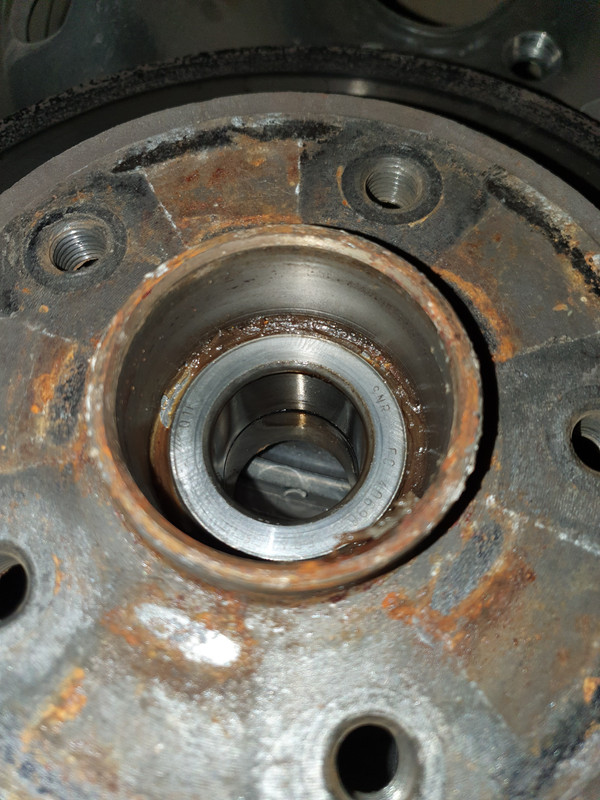

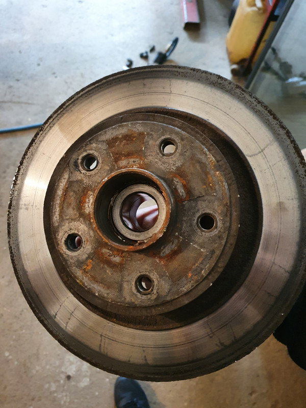

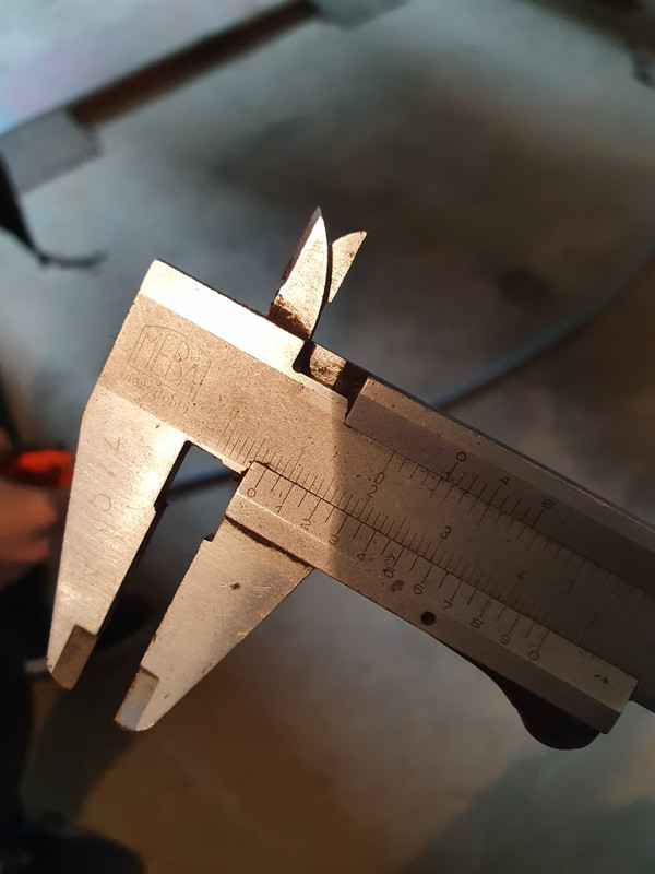

Danas zamenjeni diskovi i pločice
Stari diskovi strahota vidjeti
6.5mm debljina, nikad mijenjani, takođe SNR kao što se vidi na slici
Težina starih diskova 6.4kg dok su novi 7.7kg
Još sutra reparaciju kocionih kljesta uraditi I nadam se miran do daljnjeg sto se tice kočnica

Ipak danas urađena i reparacija kocionih kljesta
Oba zadnja sam morao raditi 70e cijena
