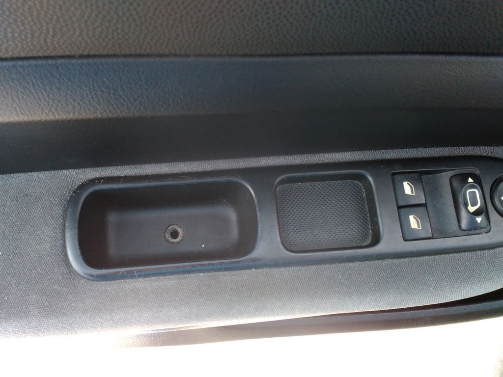

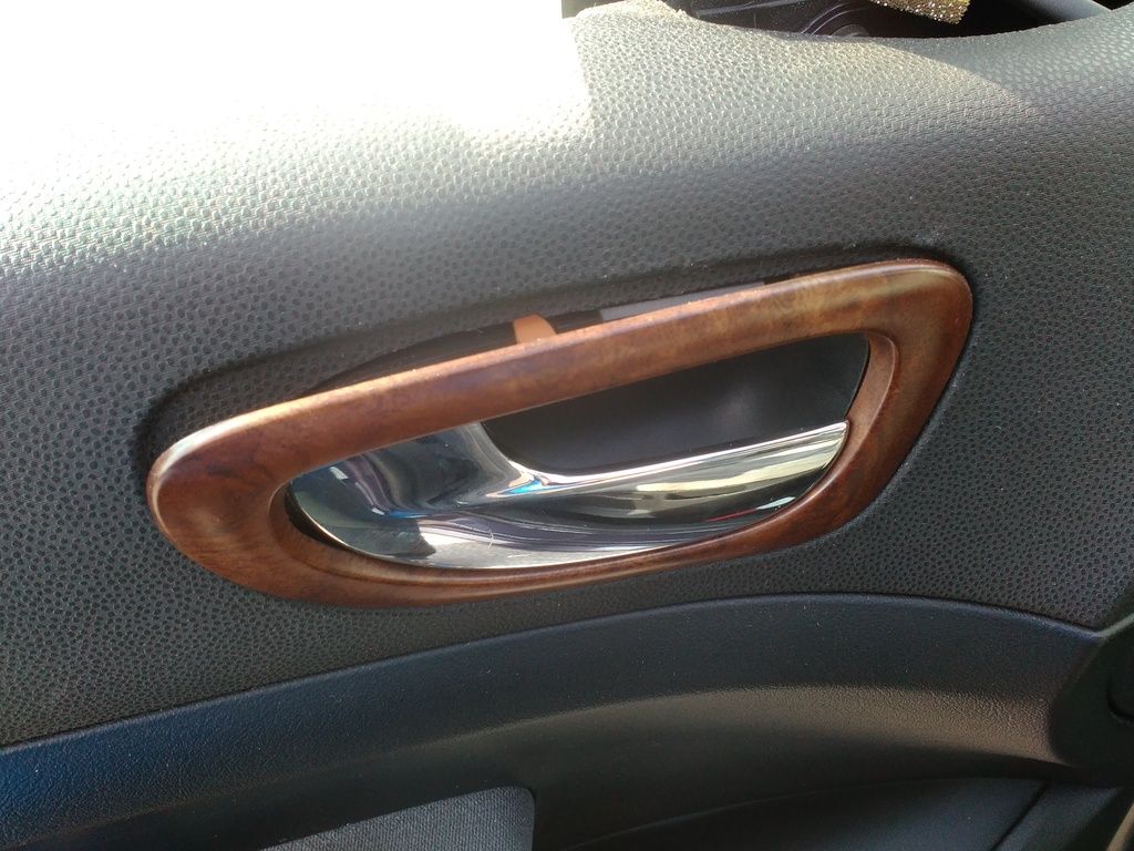

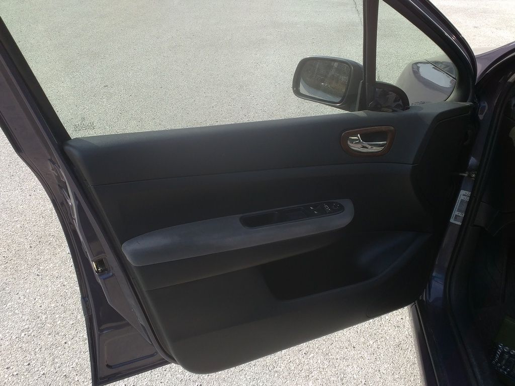

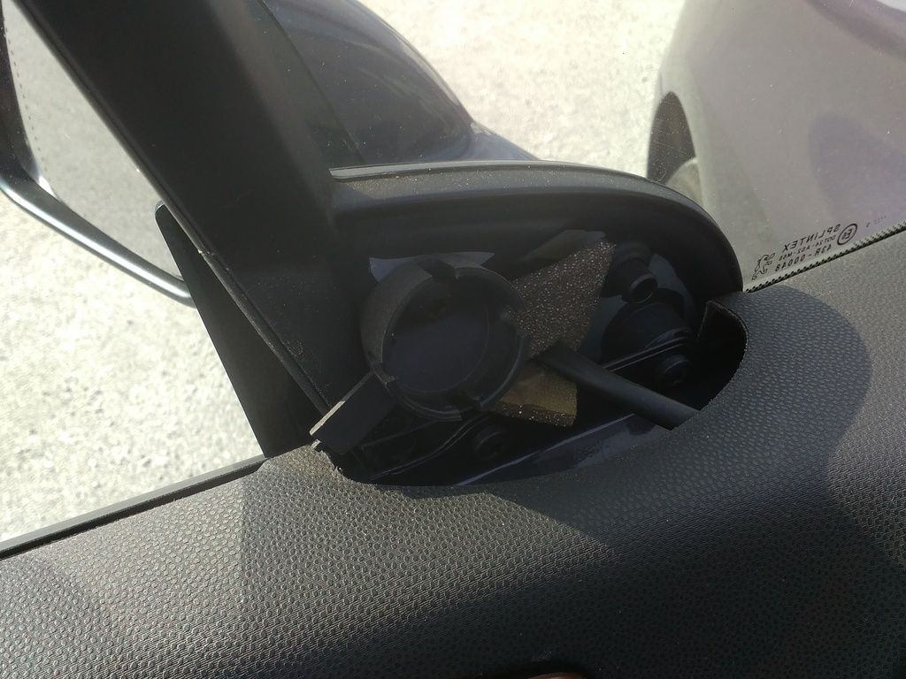

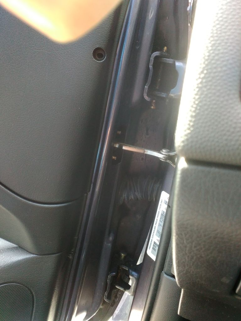

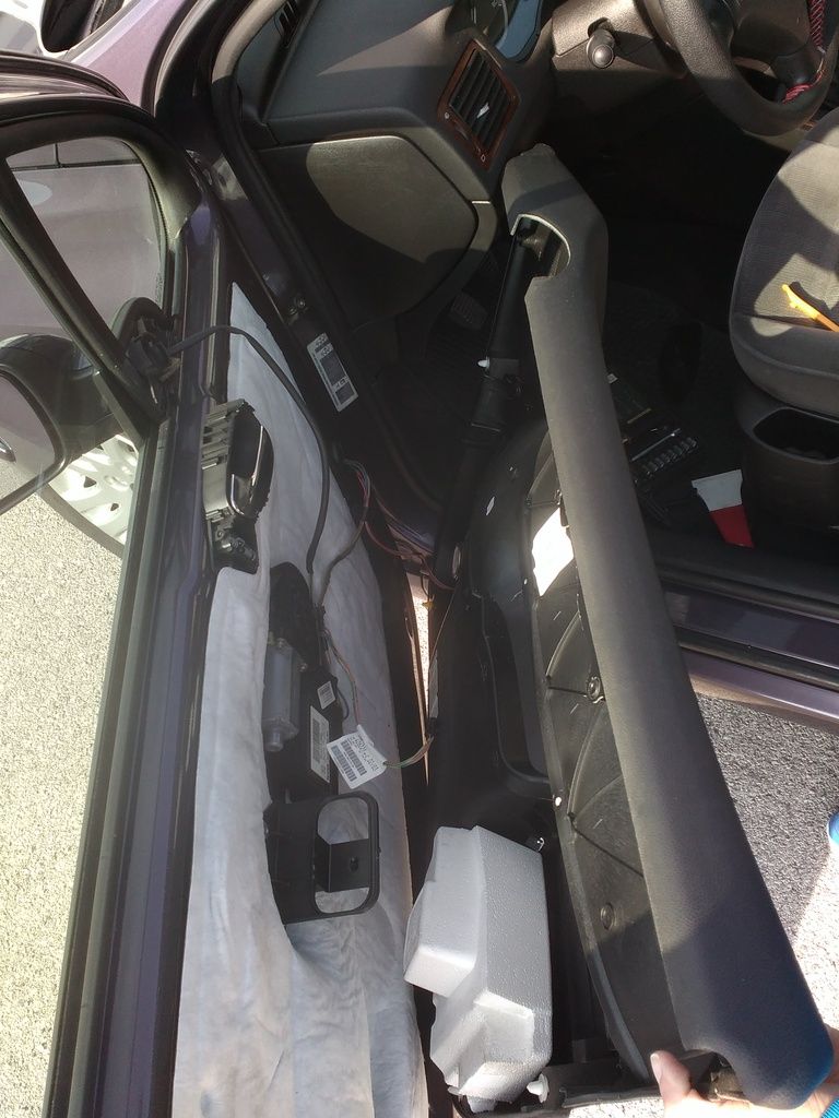

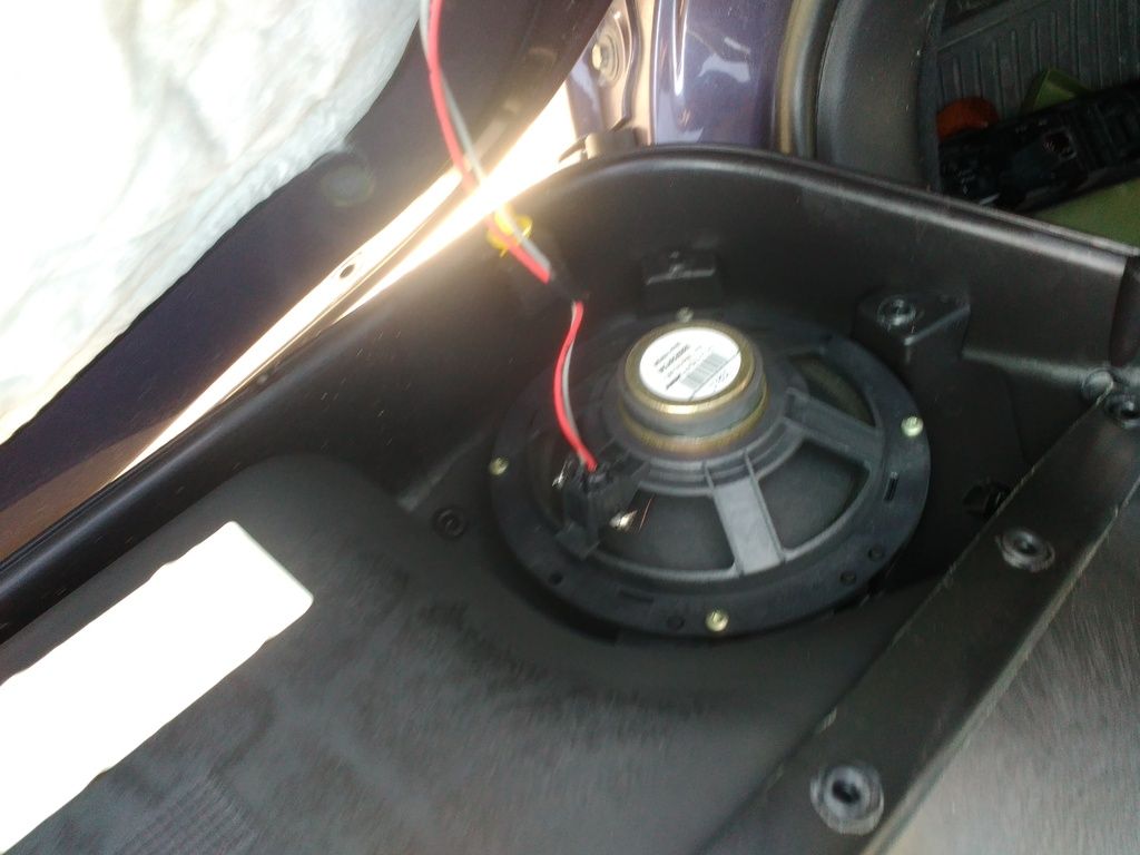

Pošto sam vidijo da dolazi stvarno jadan zvuk od prednjih zvučnika a valjda su 165 mm bilo mi čudno pa reko da jih zamjenim.
Skinemo šarafe oko vrata, jedan levo, 2 torxa na desnoj, 1 u vratima držalici. Gore plastiku kod špigle i ručice za otvaranje, tapetu odapnemo odozdo i sa strane.
i na kraju da se začudiš, nigdje distancera ili neke plastične obrade za zvučnike, ubacilo jih direktno na tapetu zašrafilo. Premer membrane zvučnika 13 cm a mogu 16,5 cm iči gore, nije mi više ništa bilo čudno zašto slabo igra.
E sad da pitam šta bi tu bilo pametno uraditi za kučište da zadihtuje lepo nove 16,5 cm zvučnike ?
Ako ima neko pametno rješenje samo napred sa njim....

inace dobar opis skidanja tapacira, jesi polomio i jednu zabicu? ja ih uvijek bar 10 imam viska kada skidam tapacir je pukne bar nekoliko

bilo vani ljepo vreme pa ništa nije pucalo, sve nazad stavijo ko novo, moram još zvučnike uzeti. Ne znam samo da li rezati pleh u vratima i stavljati distancere ili samo ovako objesiti od tapetu.
