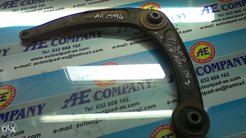

Nisam siguran anele, mislim da su iste lafete, ali provjeri. Ova na slici je za hdi pa uporedi sa svojom. Ne bi trebale biti skupe te gume.anel007 je napisao/la:Avici postoji li onda razlike u lafeti za moje model i za hdi, ja sam proslo proljece mijenjao oba selena na jednoj lafeti i cijena im je bila 25 KM za oba + ruke.
