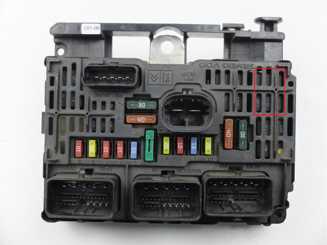

Imam problem sa 407 benzin 2.0 103Kw . O cemu se radi , neki dan odem do grada parkiram se i nakon pola sata sjednem za auto krenem verglati ali nece da upali. Auto sam doslepao kuci , primjetio sam da se ne cuje pumpa goriva , nju sam provjerio ispravna je , plavi osigurac 15A od pumpe je citav. Dolazio je drug koji ima dijagnostiku i rekao mi je da je problem sa relejem pumpe koja se nalazi u BSM-u . Zamjenili smo drugi BSM i isto se desava. Ne znam koji je kod greske nisam uslikao. Kada plus + dovedem na osigurac F5 od pumpe ona pocne da radi znaci instalacija od BSM-a do pumpe je OK Dali je neko imao slican problem , ja sumjam da je problem u ostaloj instalaciji .

Uspio sam upaliti auto ali nije trajno rijesenje, relej pumpe na BSM-u pali dizne bobinu i pumpu. Njega sam otvorio sa gornje strane i kada ga rucno pokrenem radi pumpa , dizne , bobina i auto upali na prvu ne svjetli MIL lampica nista ne prijavljuje na tabli . Releju elektronika ne daje masu , kada je dovedem sa sasije na kalem releja uklucuje ga bez problema i auto pali . Danas su se dvojica majstora promjenula niko nema blage veze sta bi moglo biti. I oni su donosili i pezo dijagnostiku Peugeot planet Lexia ili kako vec , Delphi , Wurth i sve pokazuju iste greske kao sa slike.

To bi sad morao da odneseš nekom dobrom eltroničaru da pravi ili da tražiš drugi BSM.
