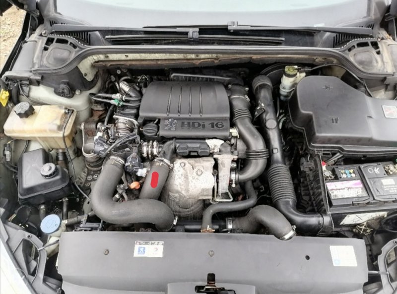

Zamolio bi kolege koji imaju 407 1.6hdi 80kw da naprave mali test(može i neko drugo auto sa istim motorom). Da držite crijevo koje sam označio na slici a da neko u auto dodaje jači gas.Interesuje me da li se kod vas crijevo širi i postane tvrdo da se ne može stisnuti ili ostane polu tvrdo.

Da ti nije puklo neko od crijeva, pa da gubi pritisak negdje od turba preko interkulera, do usisa?!
Nije isti motor, ali starom se to desilo msm 2x na 406 2.0HDi 110, nije izbacivao greske cini mi se ali ne ide auto kako treba.
Sto se tice crijeva, s obzirom da nabije pritisak trebalo bi biti tvrdo.
Sta se tebi desava u voznji, kako ide auto?!

Slab je odziv na gas, polako ubrzava.Kad sam skoro išao za CG u brdu ni da mrdne, to su bile muke. Crijevo za koje sam pitao forumaše kod mene može da se stisne pod velikim gasom,a trebalo bi da bude tvrdo. Nema šištanja da negdje pušta pritisak na nekom od crijeva. Koliko ja mogu da vidim i čujem ništa se ne čuje.Testirao bi novi elektromagnetni ventil. Imam druga kojo prodaje auto djelove pa da ga spojim i vidim da nije do njega.

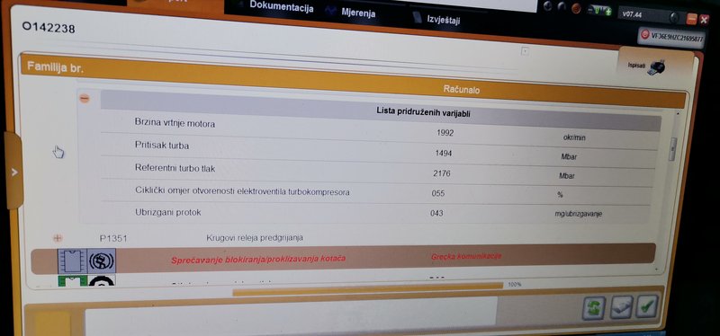

Evo šta pokazuje dijagnostika.

Isti je motor samo su drugačije postavili crijeva i interkuler. Označio sam crijevo na koje mislim.
Juče sam napravio test. Skinuo sam ulazno i izlazno crijevo sa elektrovakumskog ventila i spojio ih. Na dijagnostici više ne pokazuje grešku, a pritisak turba je približan. Ovako sam dobio pritisak u označenom crijevu i pri jakom dodavanju gasa crijevo postane baš tvrdo, dok je ranije pri istim uslovima moglo da se pritisne prstima. Bolji je odziv na gas, samo imam crnog dima na auspuhu. Evo dijagrama:
Ovo bi trebalo biti znak da je problem u elektrovakumskom ventilu.

Problem pritiska turba sam riješio u CG tačnije u Kolašinu. Odličan majstor je ustanovio da turbina nije dobra. Pritisak koji je moja turbina pravila na leru pri maksimalnom gasu je 1400mbar,a treba minimum da bude 1800mbar.Uspio je da mi ventil turbine našteluje kako bi izvukao maksimum od moje postojeće turbine a to je 1700mbar.Sad auto ide mnogo bolje, kao da vozim drugo auto,a sa drugom turbinom bi dobio još bolju vuču. Toliko za ovu temu.
