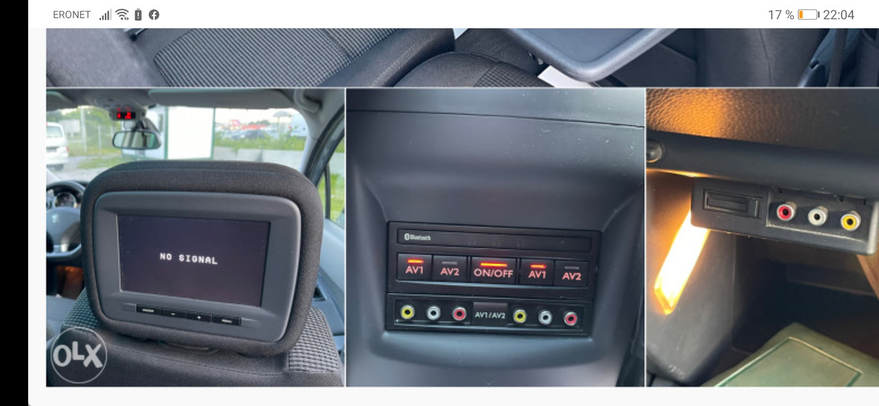

Pozdrav svim ljudima i ljubiteljima peugeota. Trebam pomoc oko 5008. Naime kupio sam 2010 full opremu pa me zanimaju dva gumba za sto sluze i zanima me jel video projekcija moze samo pomocu cinch kablova ili moze i preko kartice naprijed ili mozda u pretincu usb

To slovo p kada pritisnes i prodjes kraj parking mjesta on izmjeri moze li auto stati na to parking mjesto, a ovo dugme sa njegove desne strane je iskljucivanje alarma a ono zadnje je iskljucivanje park senzora.
