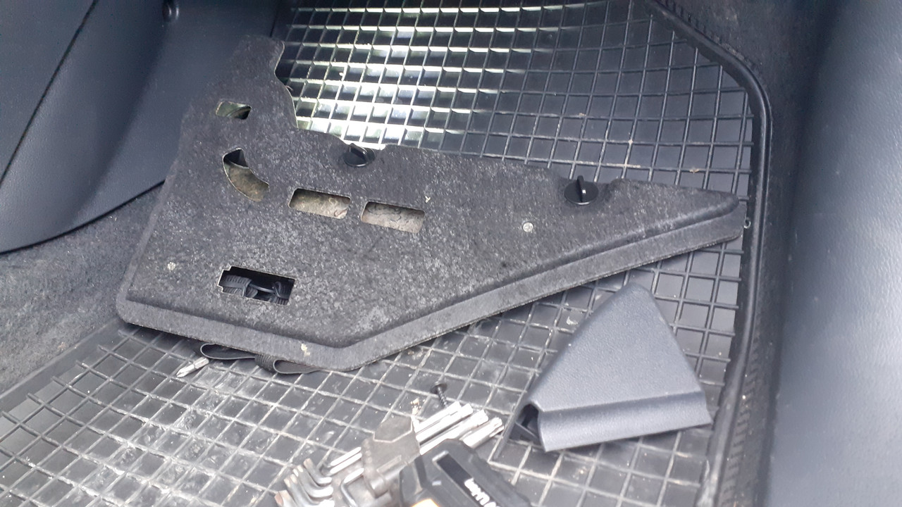

Pokazacu na slikama kako sam uradio i izveo lampicu upozorenja kad auto radi regeneraciju FAP filtera.
Pezo 508 , nema nikakvog upozorenja (dal drugi modeli imaju ne znam) kad se radi regeneracija a tada on pali sve potrosace tako i grijanje zadnje sajbe i retrovizora. Sustina je , da auto ne gasite dok ne odradi regeneraciju. Dok gori dioda znaci ne gasi.
Pa sam odatle i izveo zice. Jedino sto jos nisam nigdje diodu postavio. Sigurno cu kederom i kosim stubom odvest je gore iznad unutarnjeg rezrovizora.
Znaci , Da bi dosli do kutije releja i osiguraca (BFH3) morate izvaditi kasetu prema slikama

Nije lose ni to, ali ja na semi nadjo broj zice i nekako mi ovo bilo lakse. Mada ima se puno skidati. A retrovizor ne znam otvoriti a staklo ne smijem cupati puknuce
