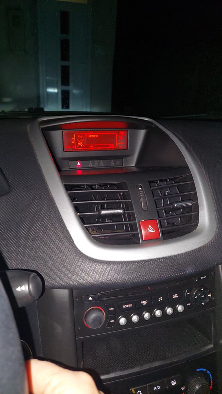

Radio izgubio zvuk, ima na displayu poruka SILENCE, IMA LI MU SPASA. STA MI JE CINITI

Uključieno MUTE, mislim da je to na ručicu na volanu.
Znaci u isto vrijeme pritisniti na par sekundi za pojacat i smanjiti

Probo i to nista, otpajo bateriju nista.

Spojio na dijagnostiku i javlja gresku zadnjjih zvucnika kojih nema nikako. Ubacim ovaj radio u drugi pezo radi pjeva. Ubacim iz drugog pezoa u ovaj opet pjeva.
Provjerim izlaze od zvucnika sa unimerom. Dva piste dva krce. Krce ovi zadnji kojih nema. Pojacam radio na max on pjeva na unimeru. E reko i to da dozivim da unimer pjeva.
Skontam da je prebaceno BALANCE na zadnje zvucnike i zato nije pjevo, a u drugom pezou pjevalo jer je izbalansirano na 4 zvucnika.
Znaci rijeseno nakon nekoliko dana drame. Rodica u voznji dirala i podesavanja zvucnika poremetila
