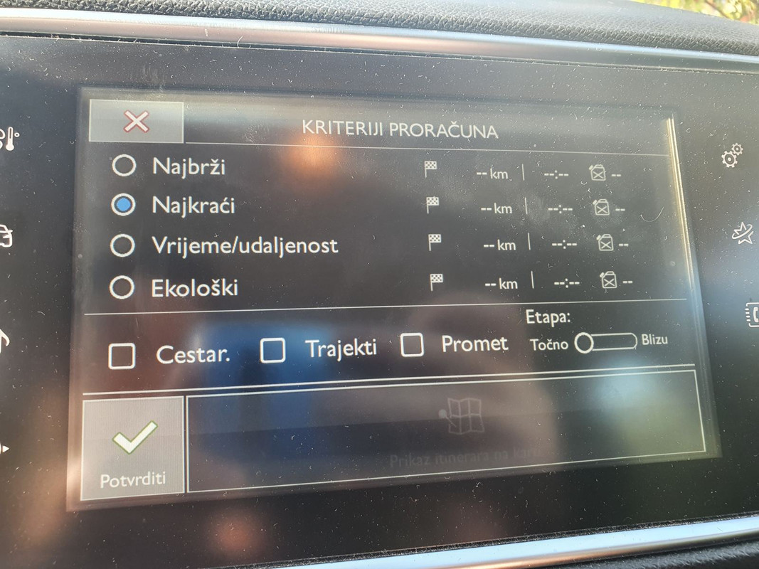

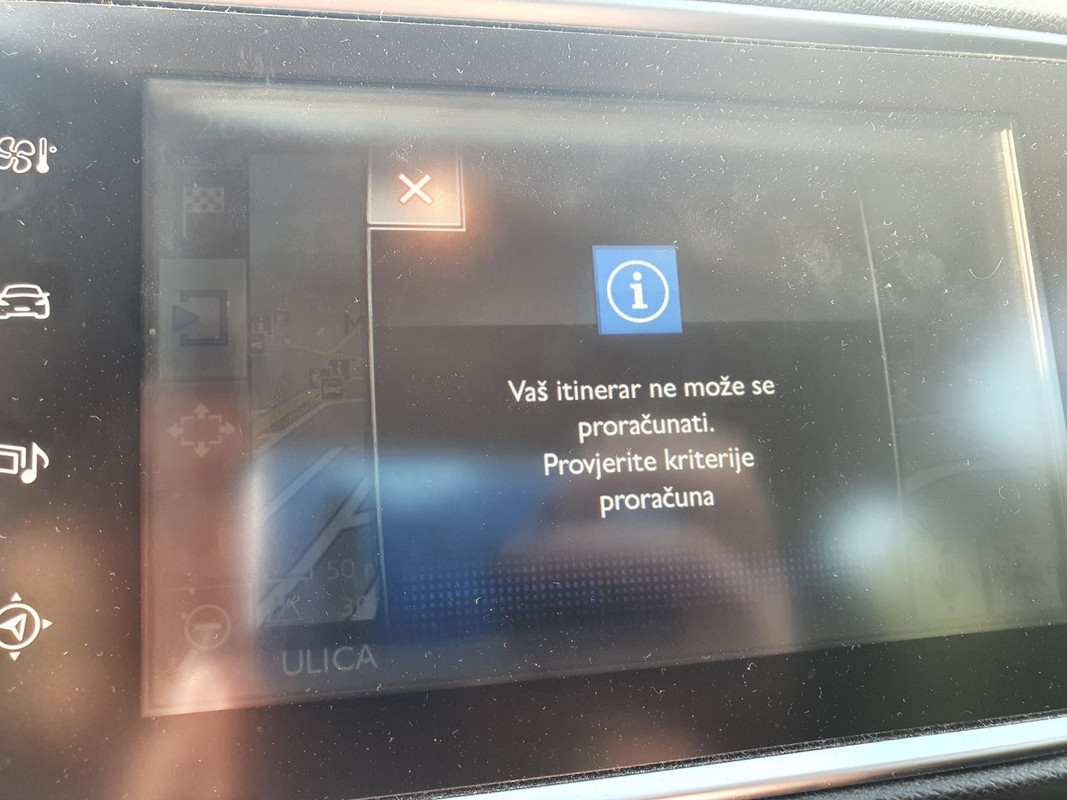

Update-ovo sam mape koristeći te linkove, update je prošao bez problema ali sad navigacija neće da radi, izbacuje grešku prikazanu na slici.
Odakle god pokušam pokrenuti navigaciju, izbaci ovo:
Ovdje prikazuje da ne može da izračuna put:

Pa jesi pokušao samo da potvrdiš taj kriterij ?

Probao sam i isti problem bude, pojavi se i prije dolaska na ekran sa kriterijima i poslije potvrde kriterija. Također proračun puta ostane na --km | --:-- i ništa se ne desi.

Uradi mu fabrički reset, trebalo bi negdje da je u postavkama, ne znam napamet. Nećeš ništa izgubiti, ostaće mape.

Sve ok.. nakon što je pokrenuta navigacija u vožnji, traži sve destinacije bez problema.
Mara- hvala na pomoći :)
