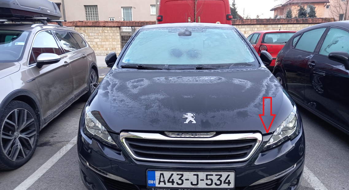

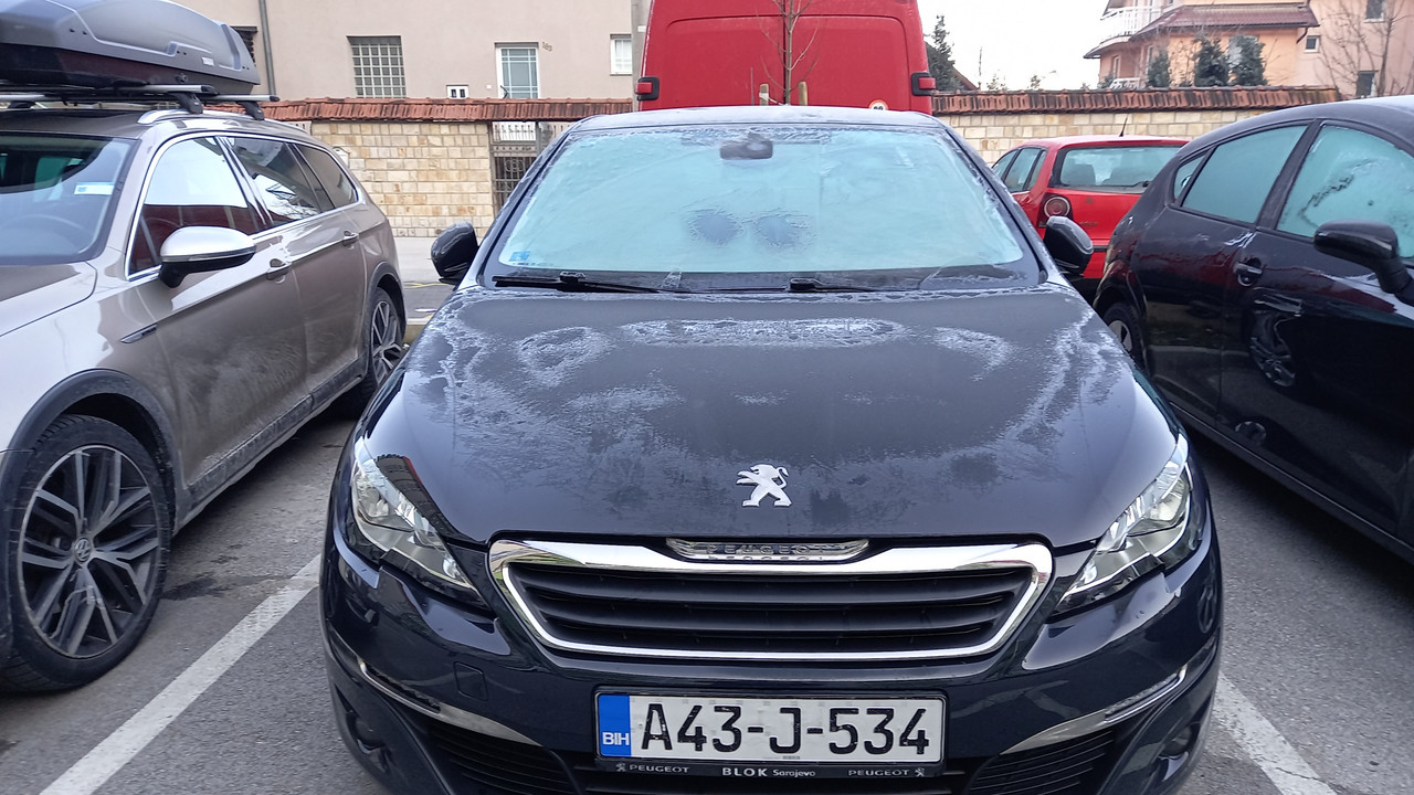

Pozzz...nedavno sam udario prednji branik, koji je na -5°C puknuo oko poklopca kuke. Farovi, maglenke, LED i ostalo je ostalo netaknuto. Doduse pukla mi je plastika na faru gdje se isti zasarafljuje uz branik. Nakon sto mi je majstor popravio branik i montirao vidim da je spusten cca 0,5 cm i to me pravo nervira. Auto je na 80.000 km, gdje sam ja presao pola i sad mi izgleda ko da je 300.000 km presao. Kada sam dovukao majstoru branik je bio uz blatobranom kao fabricki, bez lufta, a sad se vidi luft pravo. Zna li neko moze li se i kako ovo rijesiti...

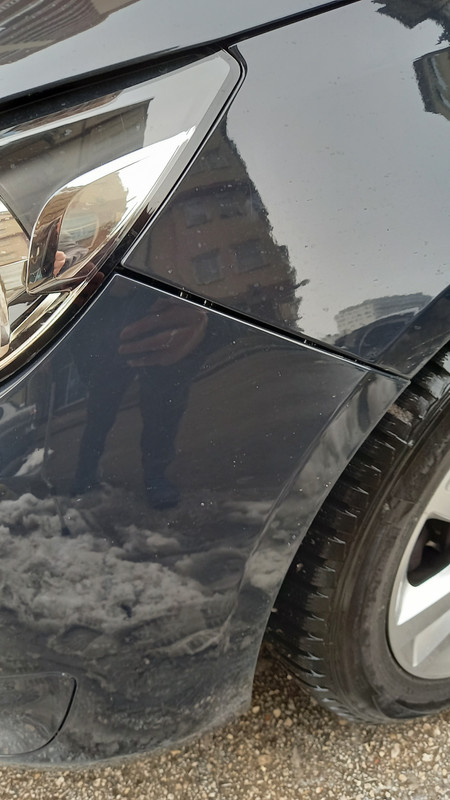

Pa ocigledno nije uknapovan branik kako treba, vidi se i ovdje recimo:
Treba odviti sve sarafe i nastimati fino fuge pa onda stegnuti. Ne obrati dosta ljudi paznju na to prilikom montaze dijelova i onda to izgleda ovako. Kad se povuce branik malo prema gore, nece biti lufta ni sa strane ;)
