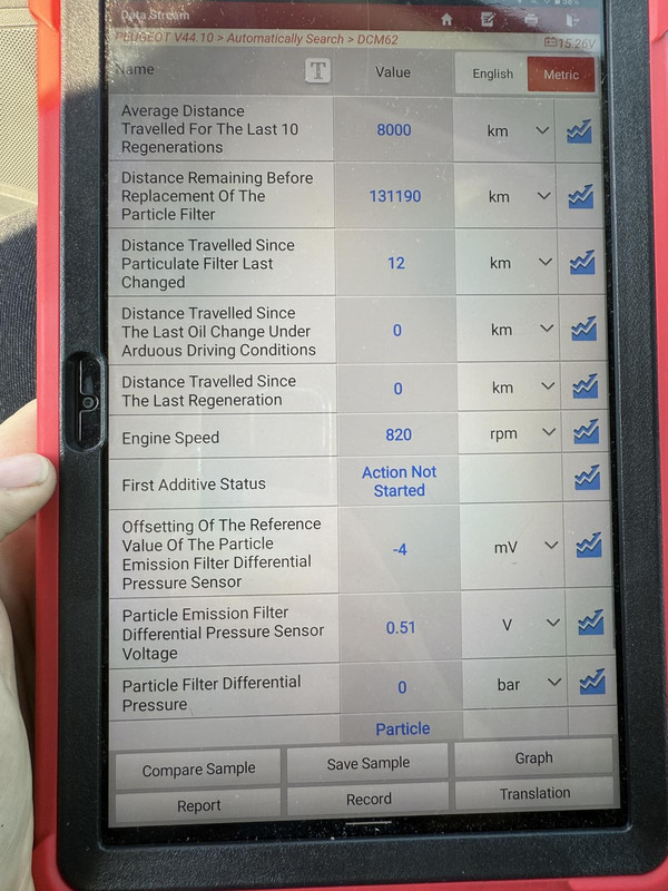

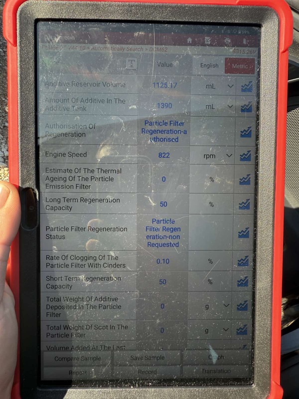

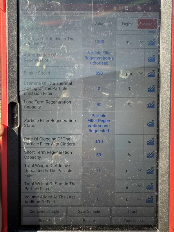

Prvi put mi javlja grešku da je dpf skroz začepljen. Pokušam da ga malo produvam međutim već je u sejf modu. Drugi put greška rizik od začepljenja, i opet u sejf mod. Majstor misli da motor uopšte ne pokreće regeneraciju.
