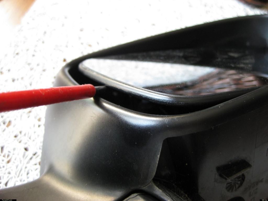

Uz malu pomoc naseg admina Kule, juce sam rastavio retrovizor jer sam imao mali luft u njemu, pa sam to sredio. Evo par fotki ako nekom bude trebalo ubuduce, nadam se da ce biti od pomoci. ;)
Prvo se retrovizor sklopi i tankim srafcigerom se pritisne jedna zabica kao na slici:

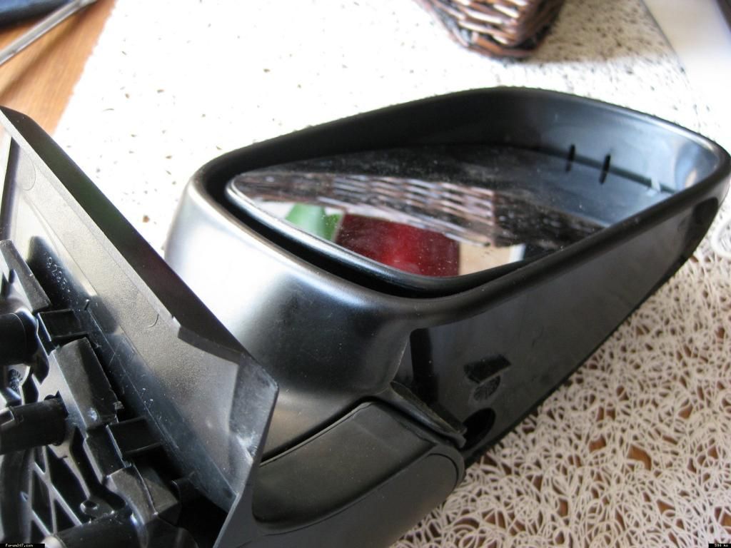

Ovim 'potezom' ce se osloboditi predni dio poklopca (vidi se na slici ispod), pa je lakse doci do jos 2 zakacke, kao na slici:
Nakon ovoga se lagano skine poklopac i retrovizor izgleda ovako:

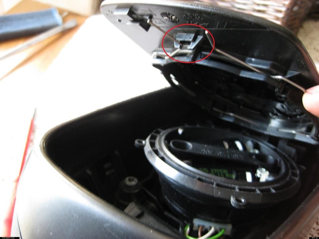

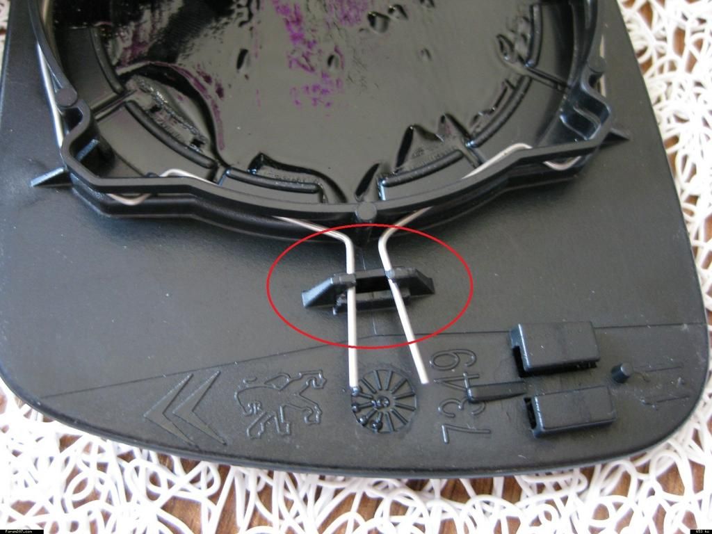

A ako moras najlakse ti je ovako:
Malo sarafcigerom zadignes ogledalo lagano da ga ne polomis:
i onda drugim sarafcigerom otkacis jednu zicu osiguraca oznaceno u crvenom krugu
Kada otkacis kao na slici lagano skines ogledalo i moras vidjeti senzor.
Kada zavrsis svo sto trebas vratis osigurac na mjesto
i lagano uklopis staklo ogledala nazad.
