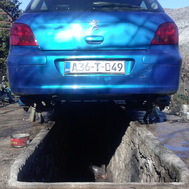

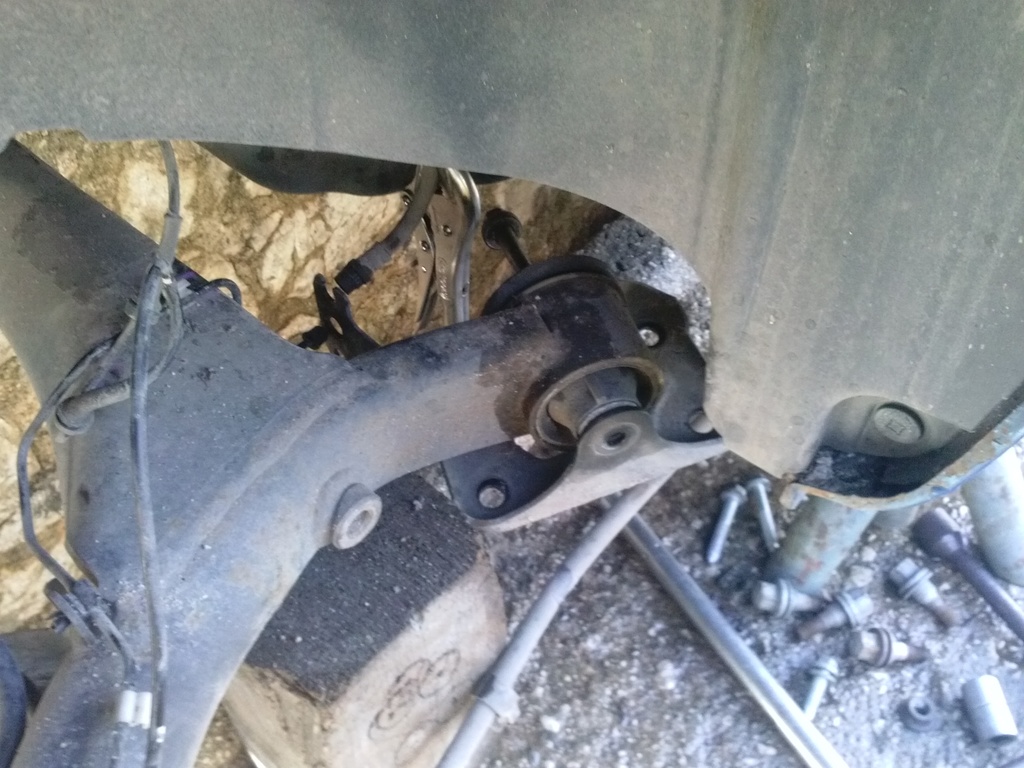

Nakon dugo mukotrpnog truckanja, nakanih se promjeniti silen blokove (ili selen, kako li se kaze) na zadnjem mostu. Pa evo redom.. podigao sam prvo citav zadnji trap..

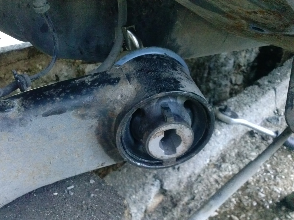

Silen blokovi dodju otprilike tu..
Ovdje se moze malo vidjeti koliko je zinula ova guma.. al nisam jos tu stranu skinuo, pa cu uslikati i to..

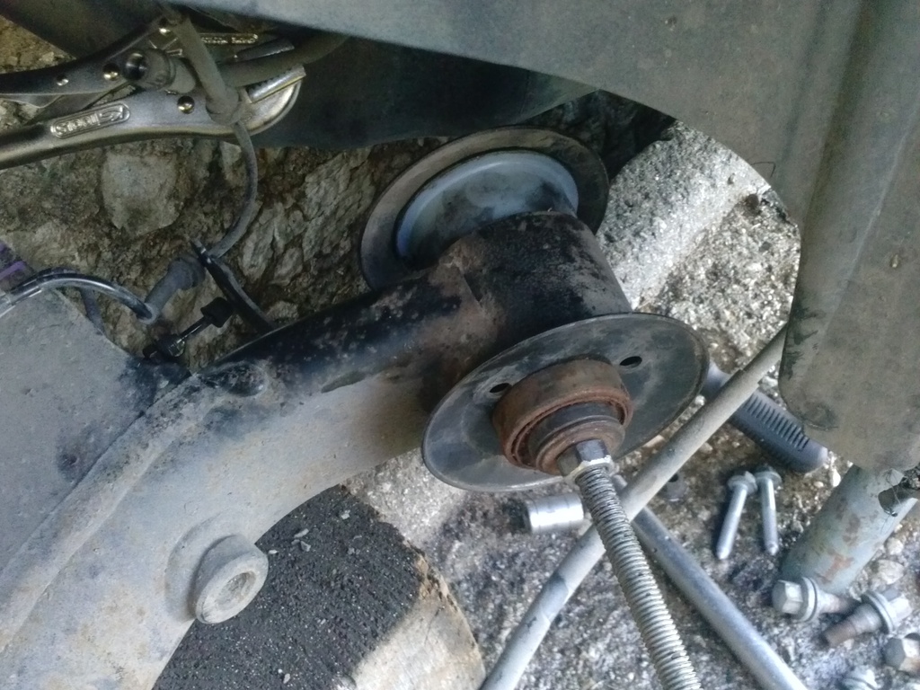

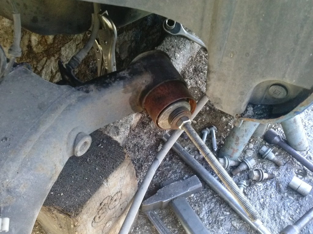

Izvije se centralni seraf i onda ide ovaj tezi dio posla.. izbijanje silena!
Moram napomenuti da sam morao raskaciti crijevo od kocnica, jer sam se bojao da ga ne prekinem/istegnem, al eto mozda se moglo i bez skidanja, al nije ga problem ni skinuti.
E sad, tu sam malo improvizovao jer nemam adekvatan alat za izbijanje..

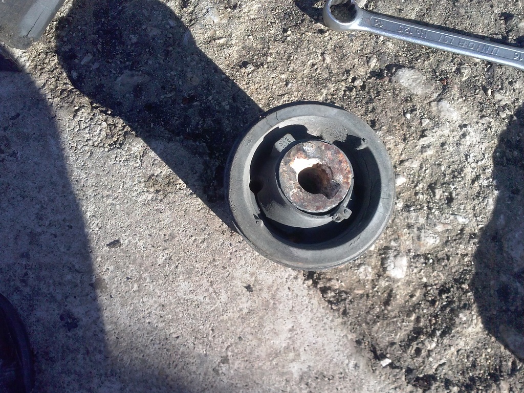

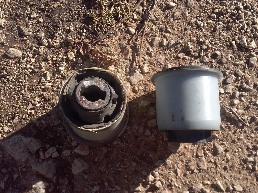

Nije bas nesto specijalno islo, al krenulo je samo par mm i onda sam ga rucno izbijao ovim dijelom od nekog starog lezaja. Nakon jedno 10tak min lupanja, skinuto.. stari i novi:

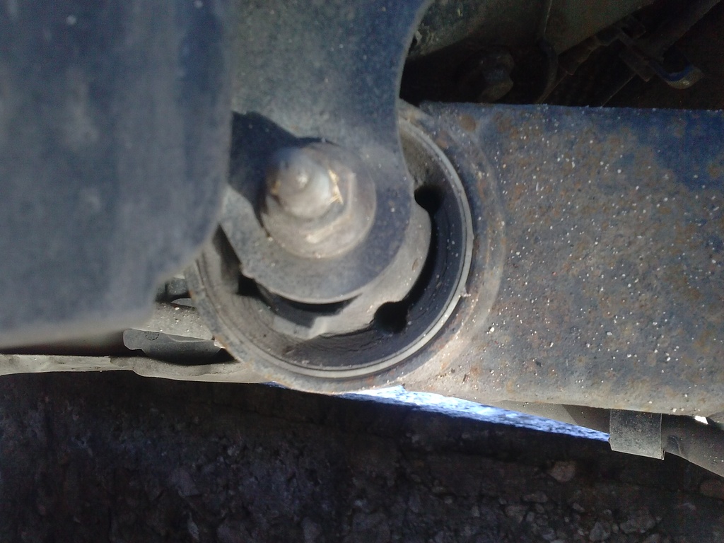

Nekako se ovaj centralni dio odvoji od gume i tu nastaje luft. Ova strana i nije toliko previse, al ona druga je drama otisla.

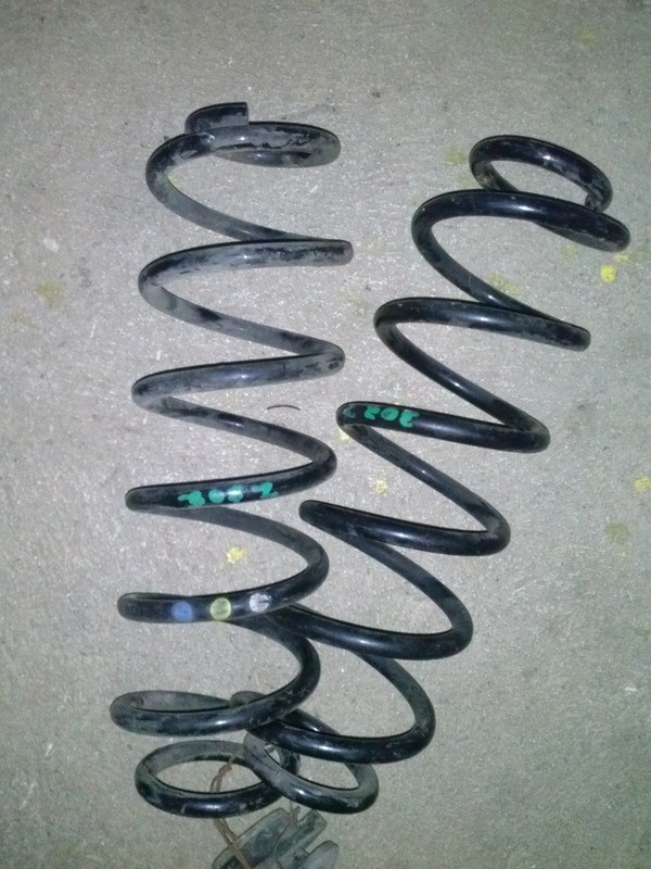

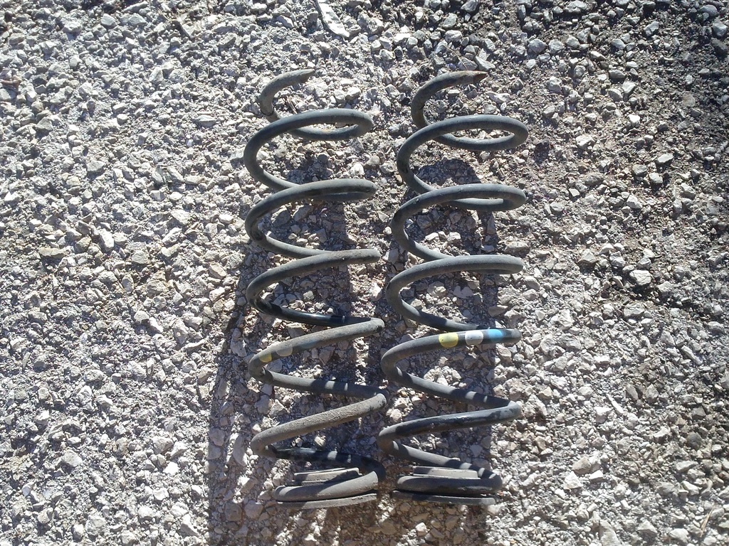

Ok, to je jedna strana. Druga strana nije zavrsena jer sam pola dana izgupio u potrazi za ovim:
Pa ako se malo priblizi..

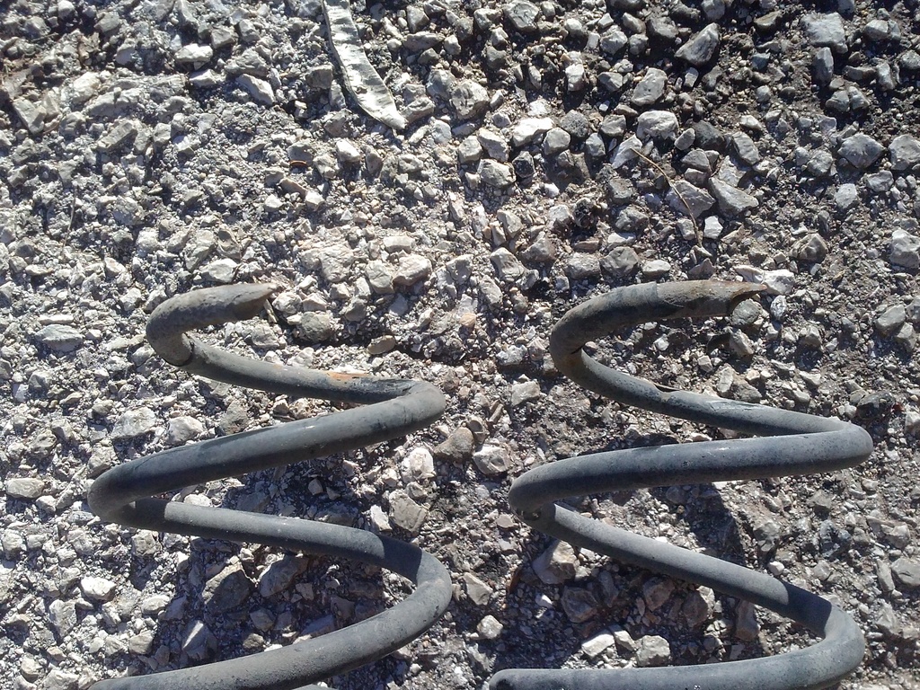

Pukla obje zadnje opruge :joj:
Sve zivo sam obisao, nigdje ne mogu naci iste, pa ako neko ima viska trebaju mi ovakve, boja kao sto se vidi na slici PLAVO-BIJELO-ZUTO.

Ljudi, ne mogu nigdje naci ovakve opruge, 4 otpada sam zvao. Ako ko zna kakva dobar optad, javljajte!

Vraceno sve nazad, ispustio zrak iz kocnica i to je to. E sad, problem i dalje opruge, ne mogu nigdje naci iste. Vratio sam stare na auto dok se ne snadjem.
Re: Zamjena silen blokova na zadnjem mostu - P307
Stigle opruge danas, jedva nasao u BL. Bice sutra posla :omg:

Zamjenio sam opruge isti dan kad sam sklopio i usis.. sve super leglo, nema kuckanja, udobnost na nivou. :ok:
