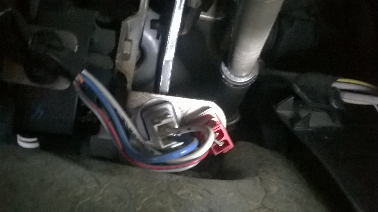

Da bi mogao raditi tempomat morate imati dva prekidaca na kocnici. Oni se nalaze iznad kocione papucice, ispod volana, iza plastike:
Ovako izgledaju prekidaci:

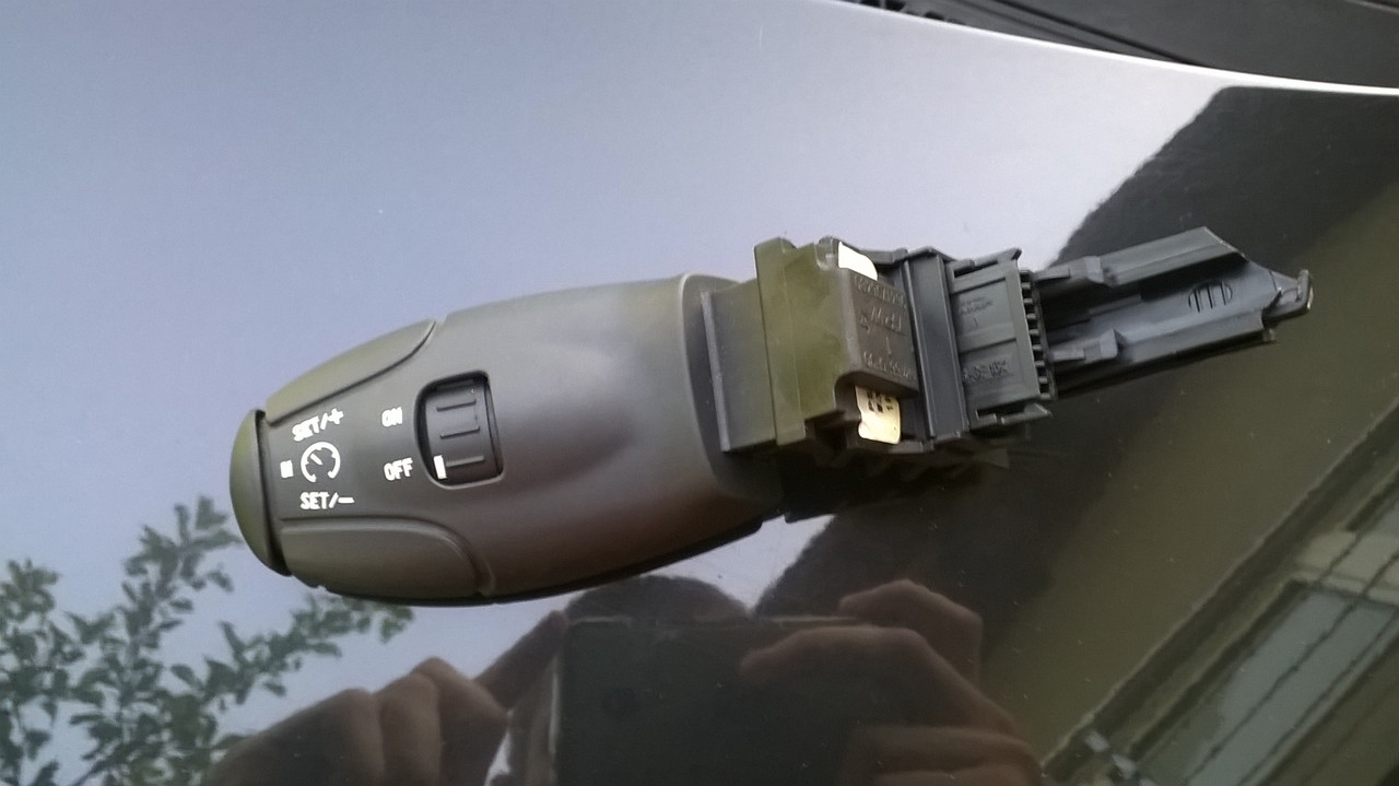

Tempomat se ugrađuje sa lijeve strane volana ispod rucice svjetala:

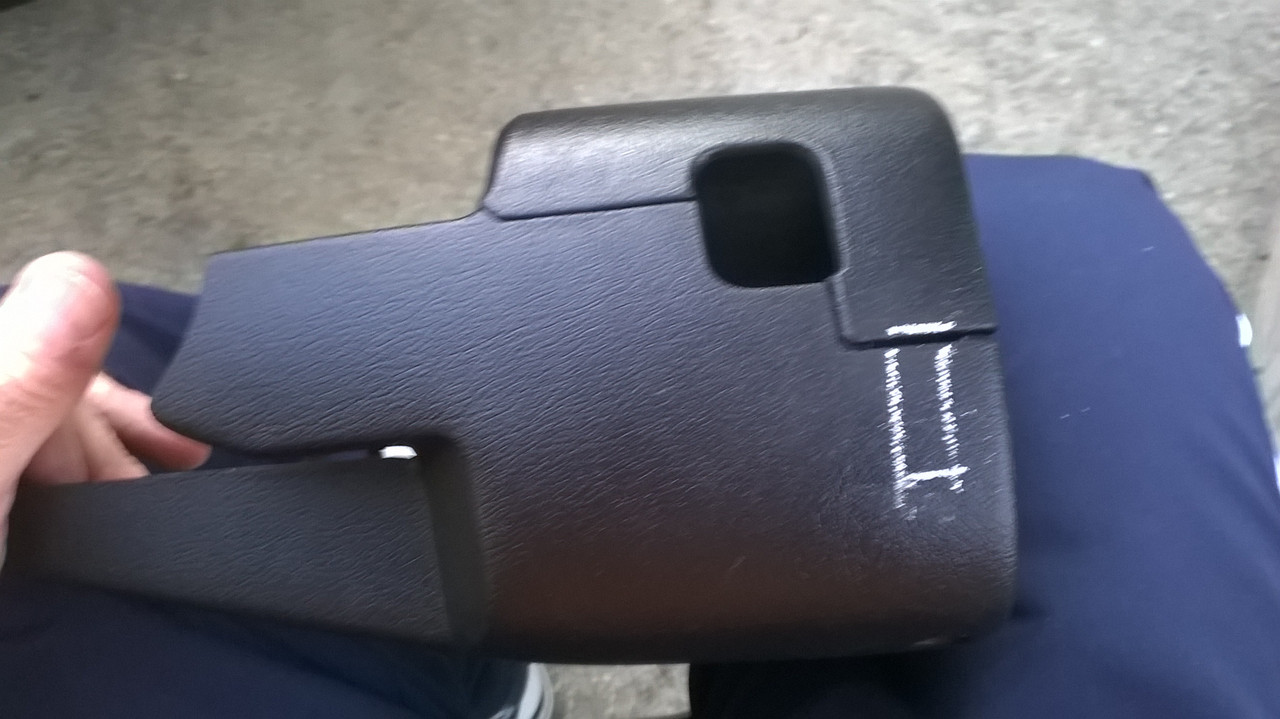

Potrebno je skinuti donju plastiku, odvrnuti dva torex vijka, mogu se odvrnuti i obicnim plosnatim sarafcigerom.

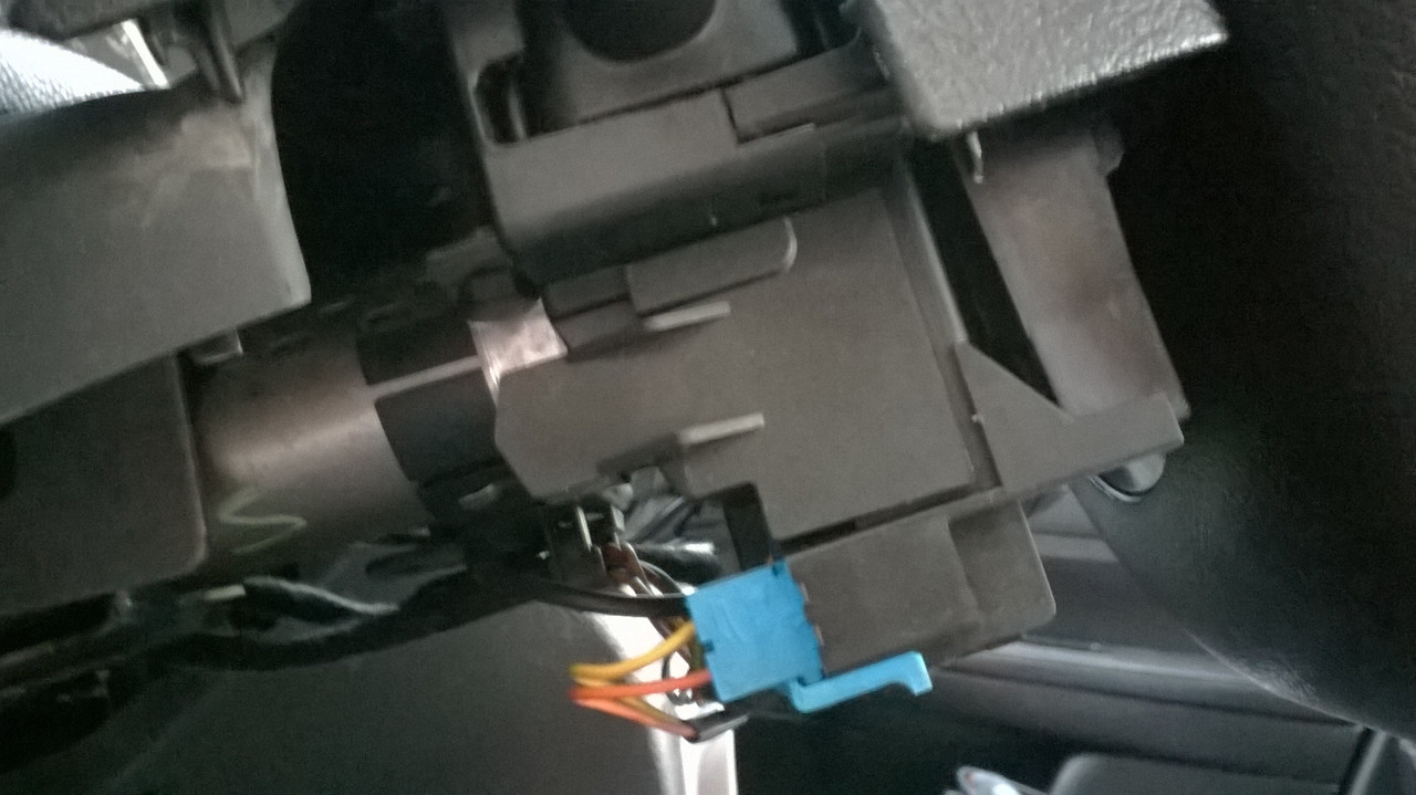

Isod plastike se nalazi zastitni poklopac konektora za tempomat:
On se samo povuce prema vani i oslobodi mjesto za tempomat:

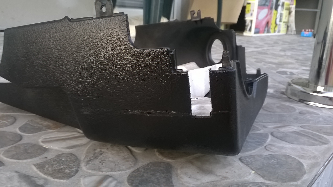

Obiljezimo na donjoj plastici otvor (1x3) cm
Otvor izrežemo bonsegom i obradimo letvicom sirine 1cm na koju postavimo šmirgl papir
Tempomat se lagano ušteka u leziste dok ne uklopi plasticni osigurac sa strane, koji mu ne dozvoljava izvlacenje.
Zatvorimo donju plastiku i pricvrstimo vijcima.

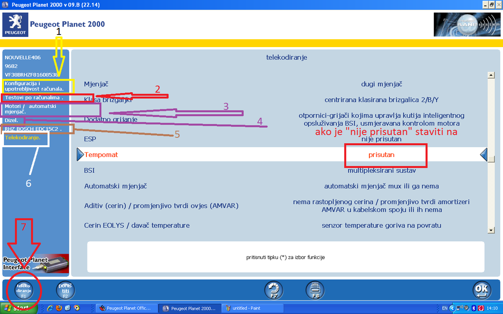

Sada je potrebno tempomat aktivirati u kompjuteru.
Putem dijagnostike aktivirat sljedece:
a/ Engine ECU / config / cruise control / present.
b/ BSI / config / customer options / misc / presence of cruise control / speed limiter ( selection will be dependant on speed limiter fitted or not.) - odaberite ručicu koju imate
Ili na domacem jeziku:

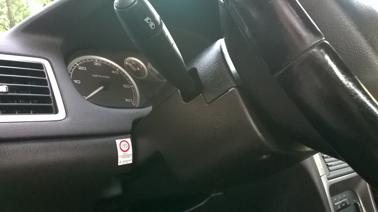

Jos samo vam preostaje da ga probate na otvorenoj cesti. :D
Napomena: Tempomat radi samo u 4-toj i 5-toj brzini.

Svaka cast :bravos: Gdje nabaviti rucicu za tempomat? Vidio sam da na ebay-u prodaju i ima velikih razlika u cijeni :think: radi li se o razlicitim modelima ili? puzz Ako je neko bolje upucen i moze mi objasniti bio bih zahvalan :D
Re: Tempomat-ugradnja
Ja sam uzeo original rucicu na otpadu. Postoje dvije vrste rucica za Peugeot i Citroen, a to su sa limiterom i bez. Limiter ti samo ogranicava brzinu koju mu ti zadas. Ja dam uzeo ovaj bez, jer je limiter nepotreban, a potreban mu je dodatni prekidac na papucici gasa. Na otpadu ti je 40-50km.

Na mom citroenu ima sve kao na slikama,samo mi je izgleda ovo kopcanje drugacije.
Ako se vidi na fotki rucica treba u leziste a kontakti nekakona ovu zelenu plocicu,nije klasicni dzek!?
Moguce da nije isto za citroen i pezo jer cini mi se na ovoj gore tvojoj fotki drugacije ide udzekavanje.
Citroen C5 2001 godina je mozda je i to u pitanju,mozda je ta za mladje aute??!
Hvalaa na svakoj pomoci!
Ista je ova štampana ploča i za Citr. i za Pgt. COM 2000. I kod mene je tako samo nisam slikao, nema posebnog džeka, nego se konektuje u štampu, a vodilice ga drže čvrsto.
