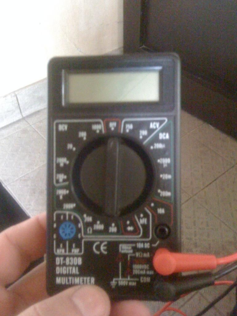

sada sam mjerio jacinu svog akumulatora koji je 72A 12 vpokazuje mi jacinu struje u sebi 12,54 jeli to dovoljno mjerio sam sa
ovom spravicom slika

tigar1982 je napisao/la:sada sam mjerio jacinu svog akumulatora koji je 72A 12 vpokazuje mi jacinu struje u sebi 12,54 jeli to dovoljno mjerio sam sa ovom spravicom
Mislis napon od 12,54V? Neka donja granica sa kojom se moze koristiti akumulator je od 12,4V (ako se dobro sjecam, nisam bas siguran), to je znaci kad se mjeri onako direkt na njemu kad auto nije upaljeno.
Najbolje je da izmjeris koliko ti puni kad upalis auto, gdje bi pozeljno bilo da ti je punjenje od 14-14,4V, ali je ok i da je malo ispod 14.
I da, ne vidi ti se slika cime si mjerio :)

Nadam se da si izmjerio napon a ne struju :D
Ukoliko je vrijednost napona 12,54 V onda je aku ok.

sada sam mjerio jacinu svog akumulatora koji je 72A 12 v pokazuje mi jacinu napona u sebi 12,54 jeli to dovoljno mjerio sam sa

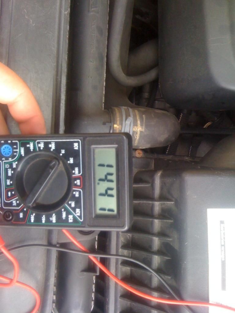

a evo mjerio sam jacinu punjenja sa spojenim klemama na bateriji i upaljenim autom i pokazuje ovako

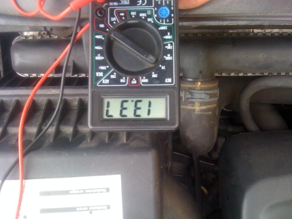

a sa ugasenim autom ovako
Re: Kako upaliti automobil uz pomoć produžnih kablova
