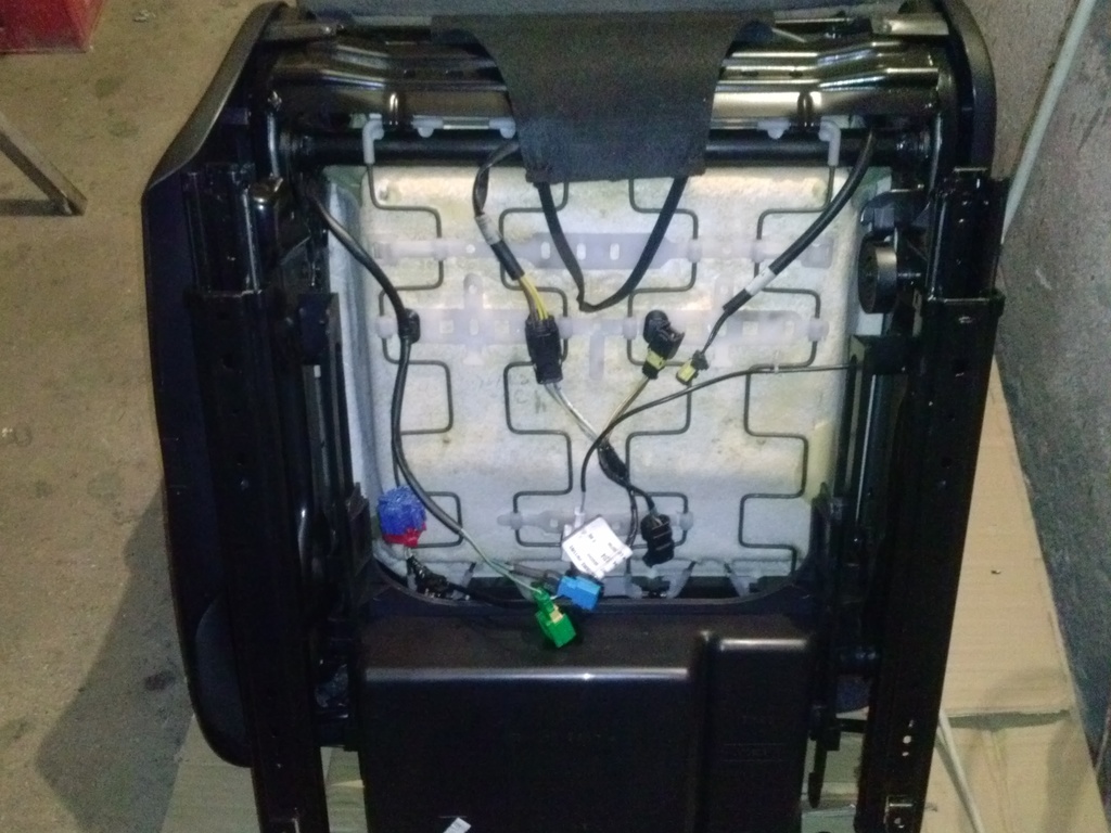

Problem rijesen!!!
Skinuo sam vozacev sic, naprskao sve kontakte i sad sve fercera, ne pali se lampica, nema pistanja. Ovako izgleda skalamerija:

A gdje ti je relej od grijaca sjedista ?
Re: AIR BAG FAULT
Iscupo ga :D Danas sam oba ponio na posao da ih ispitam, izgleda da su mi oba crkla, grijaci rade.

Po mom laickom gledanju na ovo sjediste,zakljucih da mozes izgorit u sekundi :D
