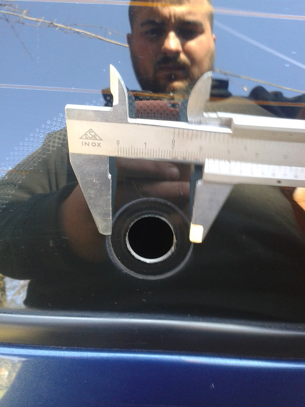

Ako koga zanima kako se ukloni zadnji brisac ja sam malo cacko na netu i odlucio da uradim na svom pugu pa da podijelim sa vama!!!!pa da krenem:
odvrnem brisac sa svog nosaca
zatim ovaj rebrasti prsten odvrnem

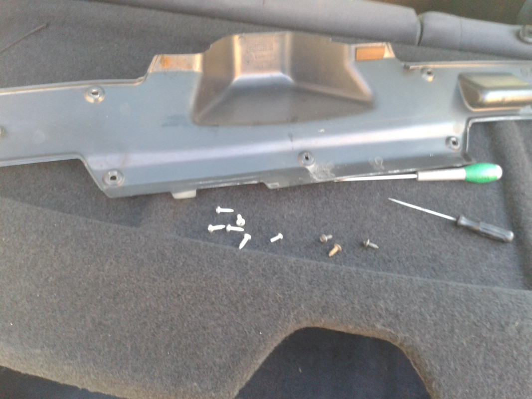

zatim iznutra odvrnem plastiku da dodjem do motorica

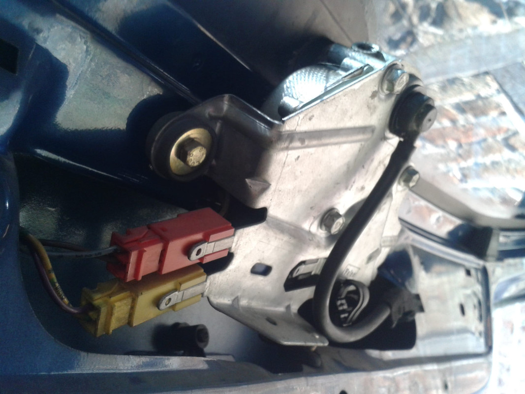

kod mene motoric ovako izgleda

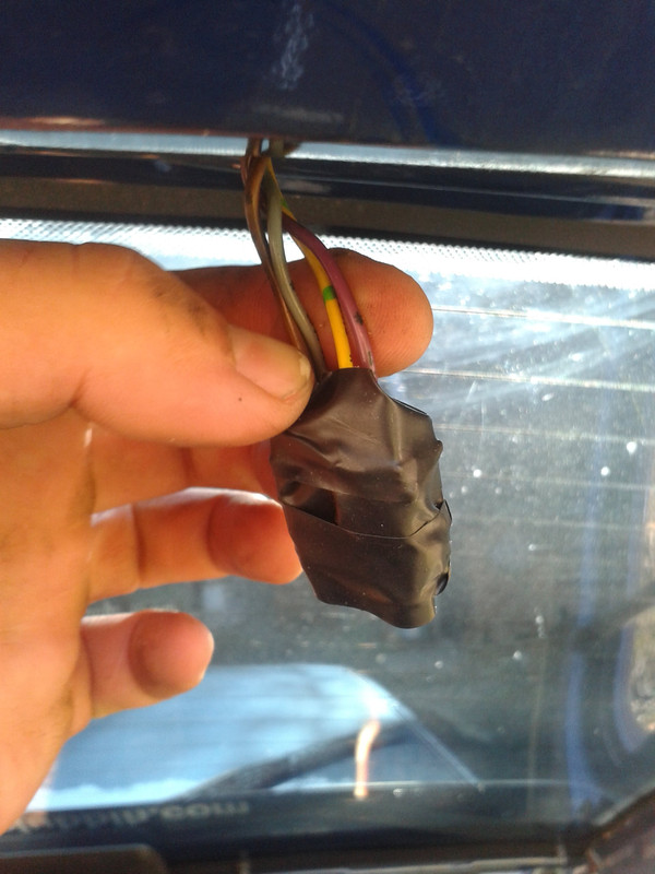

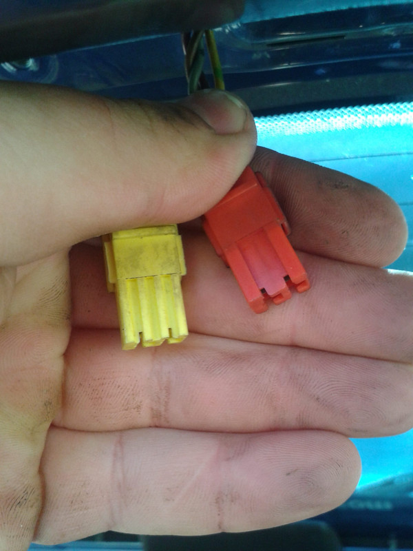

skinem dzekove i izoliram ih a crijevo zacepim
dva sarafa odvrnem i skinem motoric

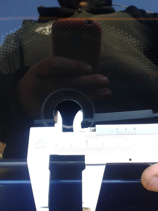

izmjerim precnik rupe i vanjski precnik cepa

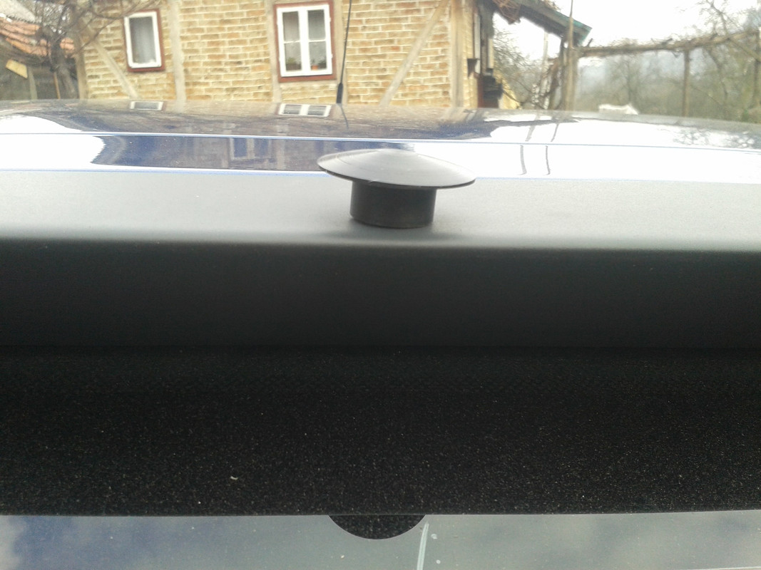

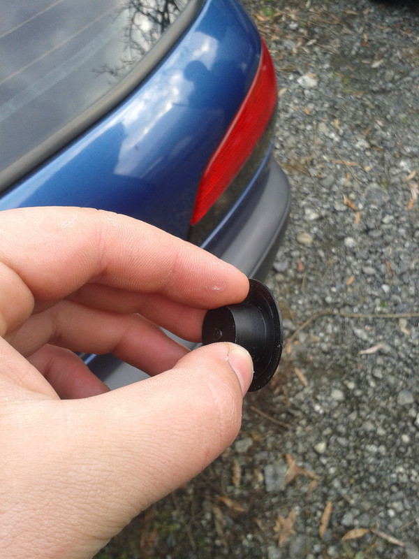

posto cep ima na ebay gumeni da se naruci,jeftinija solucija mi je bila otisao sam kod tokara ii on mi je napravio cep od crne plastike za 5km sa mojim mjerama

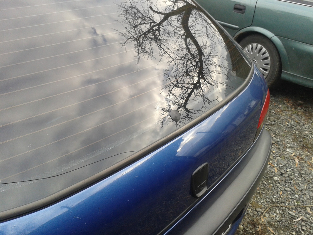

na cep sam stavio silikonaa da ga zalijepim i to na kraju izgleda ovako
etoo to je sve nadam se da ce nekome posluzit ako bude htio da radi :mah:

Svaka cast za DIY i nacin na koji je objasnjeno :super:
Jedan prijedlog uradi 3D sticker i zalijepi na bravu posto vidim da ti nedostaje.
P.S. Zavidim ti na tome suncu koje se ovdje danima ne pojavljuje :D

Imam ja lava na bravi originalnog al se bila boja ogulila pa stavio foliju al opet se.lav vidi :) aa posto mi je ovo prva objava kako nesto radim valjda je ispalo dobro!!
