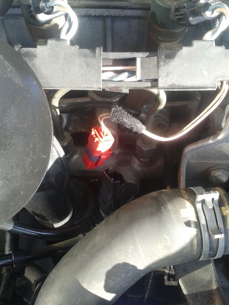

danas malo gledam nesto po autu i vidim da ovaj senzor rasipa malo naftu u unutrasnjosti dzeka od cega je to i kakve ima funkcije taj senzor
ima li on kakve veze sa malo duzim verglanjem auta

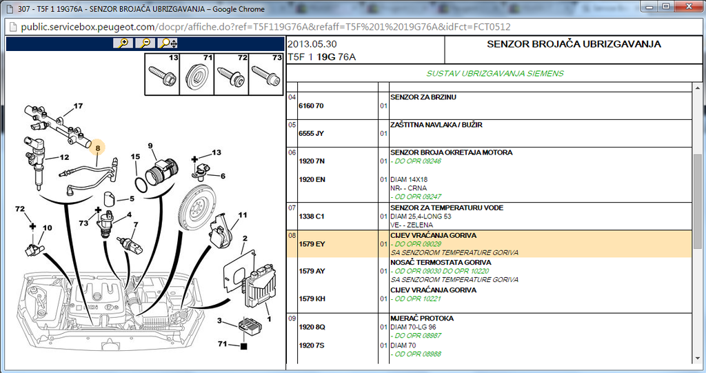

Pogledacemo tigre na service box-u. Neki je senzor od nafte, ne znam tacno dok ne pogledam.
Re: senzor na pezo 307
Da nije, senzor pritiska goriva?
Evo sta kaze Service Box:
Dakle, trebalo bi da je neki temperaturni senzor goriva. Evo i link sa Ebay-a da znas koliko kosta.
Mislim da bi morao to promjeniti, da ti ne bi vuklo zrak ili tako nesto. Nek neko napise ako ima vise uskustva sa tim.

Nisam u prilici sada da otvaram auto da se uvjerim, ali senzor pritiska goriva je na pumpi visokog pritiska. Ovo je vjerovatno senzor temperature goriva kao što kaže Avicii, jer nema drugih senzora naprijed gore na motoru. Sa strane su senzori bregaste i temp. rashl. tečnosti.
Senzor pritiska se nalazi sa donje strane, a regulator pritiska valjda dodje na pumpi visokog pritiska, ako sam se dobro 'odrazio'.
Ugl, ja bi ovo zamjenio, jer moze mozda poceti vuci zrak tuda, odkud znam.

a kako se moze ispitati dali radi ovaj senzor ili je dovoljno stso pusta naftu da je u kvaru
E to vec ne znam, trebao si se mozda sa kakvim majstorom posavjetovati. Ne znam da li utice na rad senzora, ali ako malo vise pocne tuda vuci zrak, uticace i na paljenje i na rad motora..
