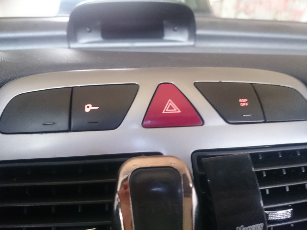

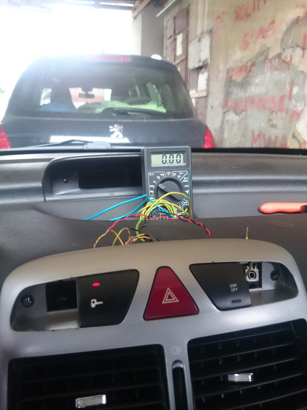

Hvala drugari :) uskoro jos slika cekam isporuku peugeot alu lajsni na pragovima, do duse nisu original ali sam se potrudio da bude dobra kopija pa kad stigne stizu i nove slikice.. Zaboravio sam navesti da sam ubacio volan od 407mice jer nisam nasao nigde od cc 307 i od tada imam problem sa airbagom... dugme esp ubaceno iako nemam dzek za esp iza konzole, pa sam struju izvukao sa drugog prekidaca koji daje 12v, jer prekidac 4zmigavca slabo sija daje 5v ako nekom bude ikad koristilo da zna. Bitno je reci da se morao prekidac espoff otvoriti i prelemiti jer samo kad je stisnut ukljucuje svetlo.... . Sledece je skidanje zadnjeg lonca ali ne i katalizatora zbog tehnickog pregleda. Ako neko ima iskustva sa hdi motorom pogotovo 1.4 hdi, vrlo rado cu saslusati :) puno hvala peijatelji :)

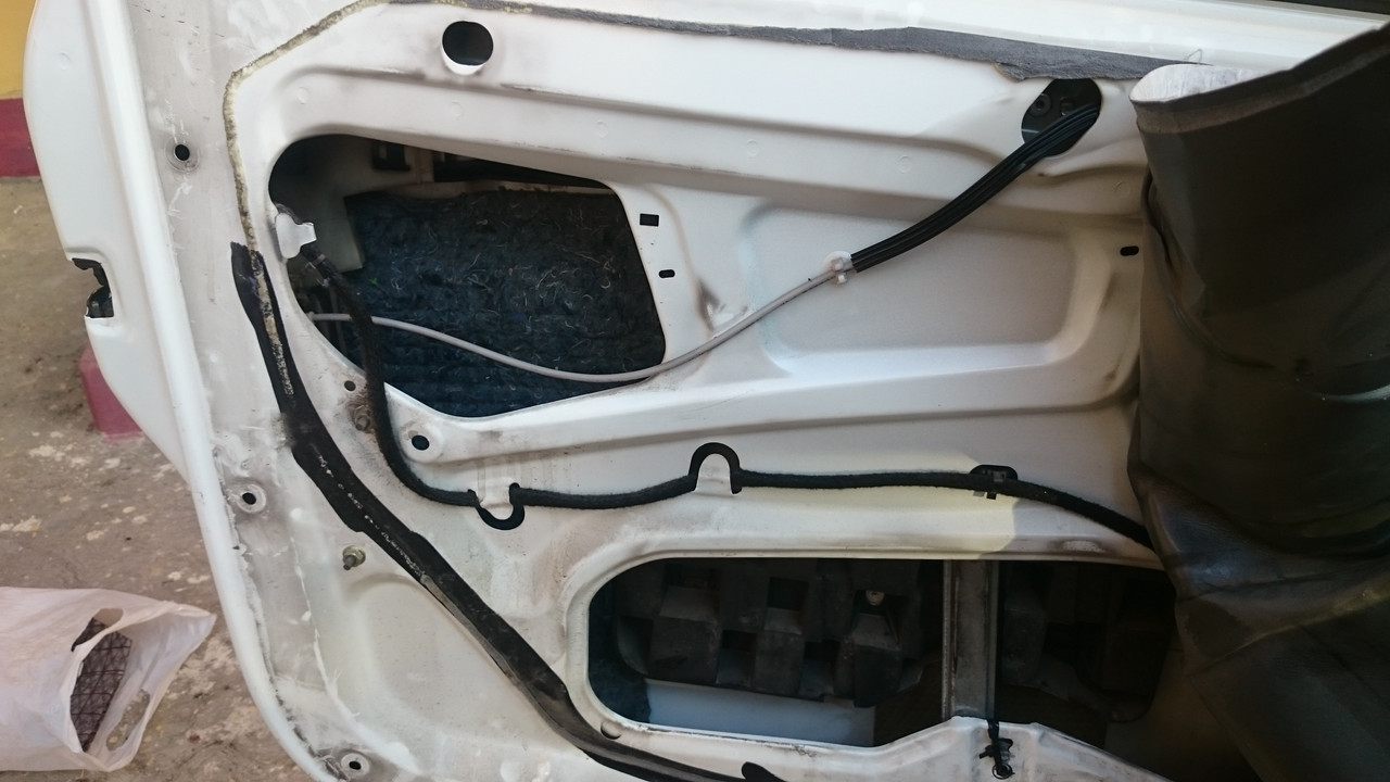

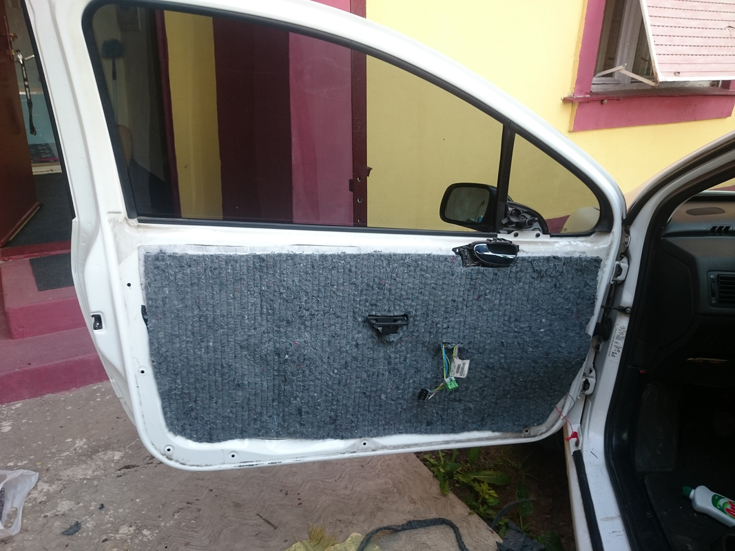

Da zvucna izolacija azmafon 2cm i 1cm kombinovanje. Kupio sam ploce i krpio i lepio. Osecaj je bolji malo ali nista preterano.. Ne stizem da odgovorim bas tako brzo na sve. Nov sam i treba mi vremena da se snadjem :).. stavljacu slike radova malo je retroaktivno ako vas zanima.. a zeleo bih skiniti zadnji lonac. Da li ce se ruzno cuti il da uzmem protocan auspuh, sta raditi? Neki tvrde da cu dobiti malo na snazi. Neki kazu najbolje i katalizator da skinem.. Razmisljam se jos oko toga :)

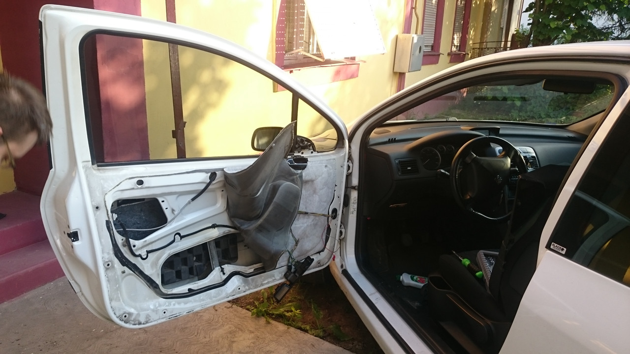

Pa dosta je tisi, nista preterano jer je 307 sama po sebi izuzetno dobro izolovana. Za fabricku izilaciju pretezno se u 307mici koristi azmafon u kombinaciji sa gumom i sundjerom. Tako sam ja naisao u mom autu. Znaci zadovoljan sam itekako ali ne treba ocekivati previse, oseca se bolji komfort nema preteranih šumova itd dosta dobra stvar pogotovo jer je ublazen zvuk zatvaranja vrata jer su kod mene ona velika slika.. imam par slicica kad sam vrata radio dupli sloj je krojen i lepljen. Azmafon je oko 400din 1m2...
